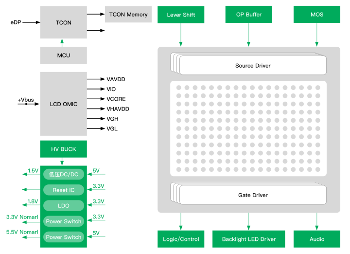

  • 驱动IC选型:
    • 时序控制器: 接收视频数据流,生成控制行驱动器和列驱动器的精确时序信号。支持所需的分辨率、刷新率、色深(如6bit, 8bit, 10bit)和接口标准(LVDS, eDP)。可能需要具备图像处理功能(如FRC)。
    • 源极驱动器: 接收来自TCON的像素数据,转换为精确的模拟电压信号驱动LCD面板的数据线。
    • 栅极驱动器: 接收来自TCON的扫描时序信号,输出开关栅极线的电压脉冲,逐行开启扫描。
    • PMIC: 为整个系统(TCON, 驱动IC, 背光等)提供多种所需电压。
    • 背光驱动IC: 控制LED串的电流/电压,支持PWM调光(亮度控制),可能包含多通道独立控制(用于分区背光)。
  • 连接方式:
    • COG: 驱动IC绑定在玻璃基板上。节省空间,轻薄。
    • COF: 驱动IC绑定在柔性印刷电路板上。允许一定弯曲,用于窄边框设计。
    • TAB: 驱动IC绑定在卷带封装上。相对老旧的技术,成本低。
    • PCB: 主要承载TCON、PMIC、接口、背光驱动等元件。

  • 电源系统设计:
    • 输入电源适配/转换(如 12V或19V转系统所需电压)。
    • PMIC设计:生成VGH (Gate High), VGL (Gate Low), VCOM (Common Voltage), AVDD (Analog Driving Voltage) 等关键LCD驱动电压。
    • 背光驱动电路设计:根据LED串的电压电流需求选择合适的拓扑(Boost, Buck-Boost)和调光方式(Analog, PWM)。

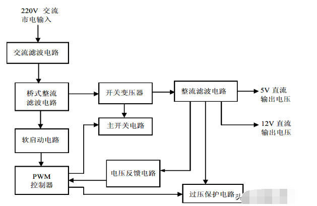

液晶显示器电源电路的结构和工作原理详解
液晶显示器电源电路的功能主要是将220V市电转换成液晶显示器工作需要的各种稳定的直流电,为液晶显示器中的各种控制电路、逻辑电路、控制面板等提供工作电压,其工作的稳定性直接影响液晶显示器能否正常工作。
