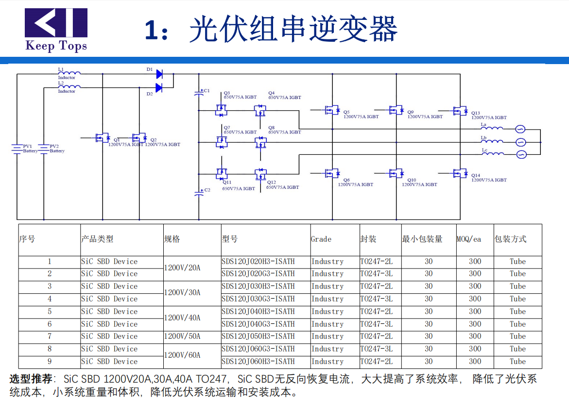

碳化硅二极管怎么选
选择碳化硅二极管需考虑以下因素。

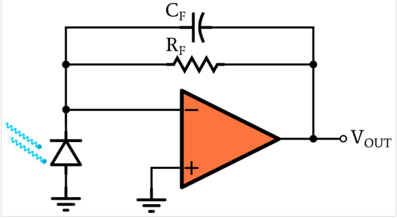

光电二极管操作的和光电导模式解析
光电二极管的光电流关系的细节将根据二极管的偏置条件而变化。这是模式和光电导模式之间区别的本质:在实施中,光电二极管周围的电路使阳极和阴极保持相同的电位;换句话说,二极管是零偏置的。

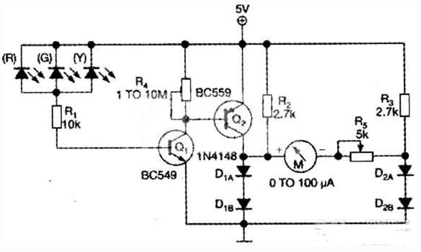

简易二极管电路图
绝大多数发光二极管,且有逆向的光电二极管的功能。即当对发光二极管施加反向偏置时,随着光电平的增加。它将产生一个小的输出。因为发光二极管的壳体是有色透明的,尤其适合发挥这种功能。

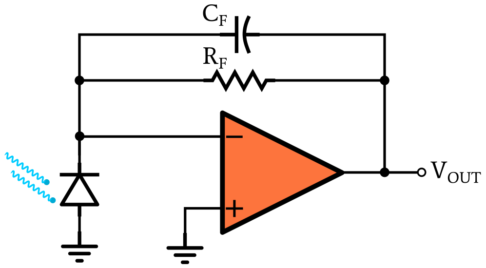

了解光电二极管工作的导模式
分,探讨了这些器件的技术细节,这些器件以各种形式响应高频电磁辐射: 的本质和pn连接 光敏pn结的物理操作 了解光电二极管工作的导模式 不同光电二极管技术的特点 了解光电二极管等效电路 光电流 光电二极管的基本输出
