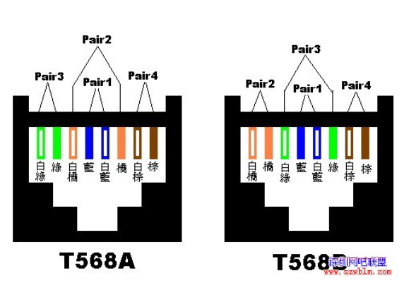

网线水晶头(RJ45接头)的排线顺序遵循国际通用的 T568AT568B 两种标准。目前最常用、推荐使用的是 T568B 标准
以下是两种标准的线序排列说明(从左到右的顺序,是指水晶头金属触点(簧片)朝上、卡扣朝下时,从左向右看到的线序):
? 最常用标准:T568B(推荐使用)
  1. 橙白(白底上有橙色条纹的线)
  2. (纯橙色线)
  3. 绿白(白底上有绿色条纹的线)
  4. (纯蓝色线)
  5. 蓝白(白底上有蓝色条纹的线)
  6. 绿(纯绿色线)
  7. 棕白(白底上有棕色条纹的线)
  8. (纯棕色线)
? 口诀(从左到右): 橙白、橙、绿白、蓝、蓝白、绿、棕白、棕
? 另一种标准:T568A(较少使用,主要用于特定交叉线)
  1. 绿白
  2. 绿
  3. 橙白
  4. 蓝白
  5. 棕白
? 口诀(从左到右): 绿白、绿、橙白、蓝、蓝白、橙、棕白、棕

网线水晶头线序图解
(图示:左侧为T568A线序,右侧为T568B线序)
