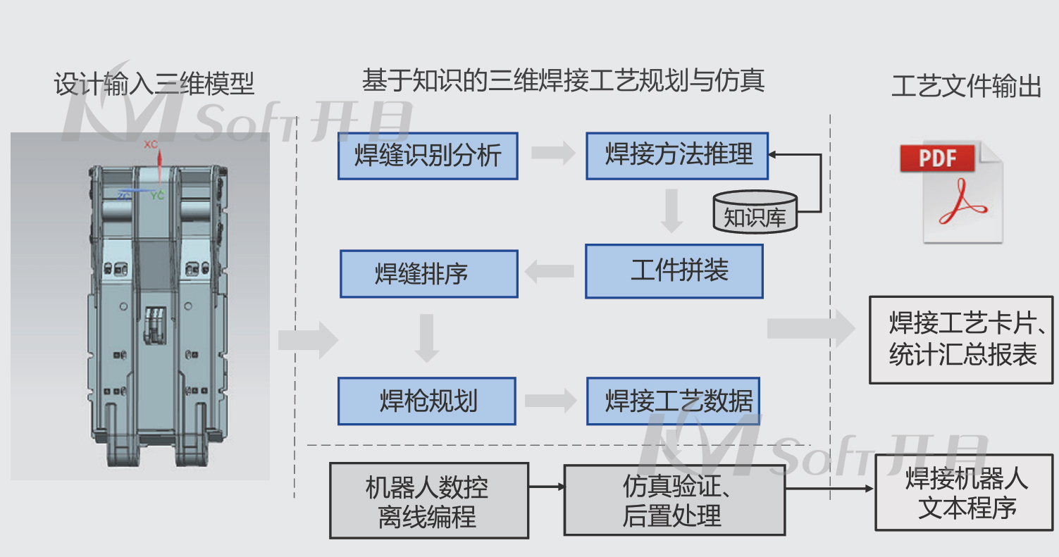

开目三维焊接工艺规划与仿真软件 3DWELD
对焊枪姿态进行调整与规划;同时可为焊接机器人系统传输焊接参数,为其它生产系统提供焊接工艺数据信息,从而提高工艺设计与制造的协同效率,减少差错、缩短产品研发周期。
