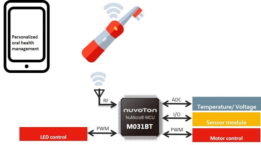

NuMicro M031BT-利用蓝牙实现个人健康信息应用的好帮手

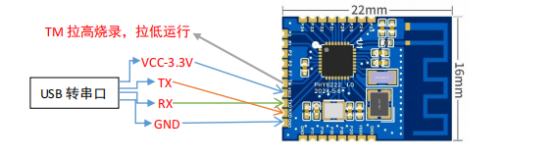

TC6222蓝牙操作--PHY6222
:烧录成功后需将TM接地,复位即可正常运行 四、操作流程 1.蓝牙连接后使能CCCD 2.串口发送数据到模组,模组通过蓝牙发送到手机+3.手机发送数据到蓝牙模组,在通过串口
