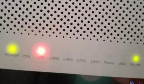

  • 光猫指示灯状态: 这是关键线索!重启完成后仔细观察光猫:
    • "光纤/G/PON" 灯: 应该是常亮(绿或白)。如果不亮、红灯或闪烁,表示光纤线路有问题(线路断了、弯折太大、接头脏了、运营商侧故障)。此时路由器再好也没用。
    • "宽带/LOS/光信号" 灯: 这个灯应该熄灭。如果亮红灯(或闪烁),也表示光纤线路或光猫注册有问题。
    • "网络/E/LAN" 灯 (连接路由器的那个口): 应该常亮或闪烁(表示有数据活动)。
    • 如果光猫的 "光纤" 或 "光信号" 灯异常,基本可以确定是运营商线路问题或光猫故障,需要联系宽带运营商报修。
