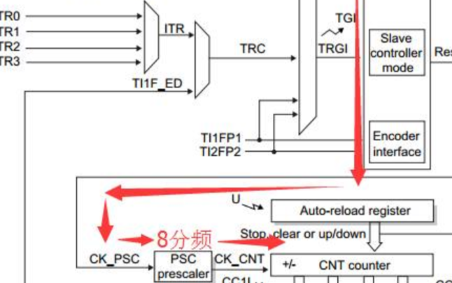

  1. 配置定时器基础参数:
    • 选择定时器(如TIM2、TIM3等)。
    • 设置预分频器(PSC)和自动重装载值(ARR),使定时器工作在较高频率(例如72 MHz)。
    • 计数模式:向上计数(Up-counting)。

精度优化技巧
  1. 提高定时器分辨率
    • 减小预分频(PSC),提高定时器计数频率。
    • 使用32位定时器(如TIM2/TIM5)避免溢出。
