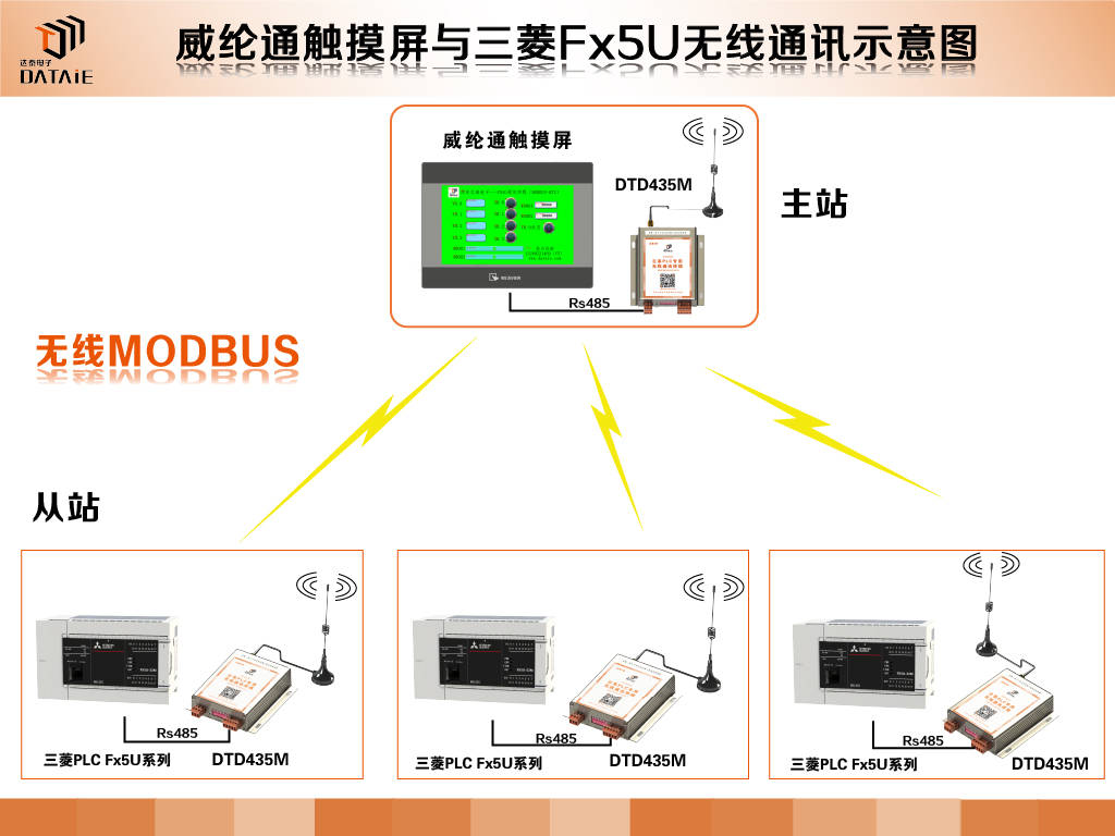

触摸屏与三菱PLC之间无线MODBUS通讯实例
、方案概述 本方案是触摸屏与三菱FX5U PLC基于MODBUS协议下的无线通信实现方法。此方案中触摸屏作为主站,三菱FX5U PLC作为从站,并采用日系PLC无线通讯终端DTD435MC,作为实现无线通讯的硬件设备。 无线网络图 ▼ 通过DTD435MC方便实现无线网

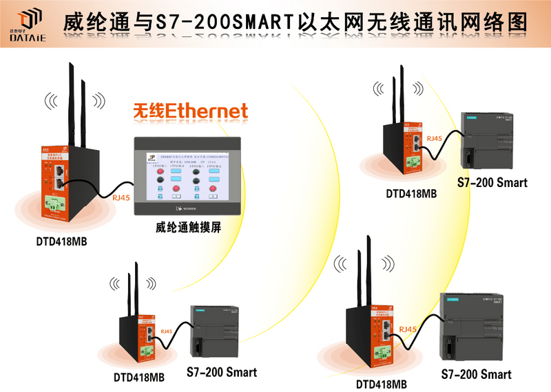

触摸屏与S7-200SMART以太网无线通讯
在实际系统中,同一个车间里分布多台PLC,由触摸屏集中控制。通常所有设备距离在几十米到上百米不等。在有通讯需求的时候,如果布线的话,工程量较大且不美观,这种情况下比较适合采用无线通信方式。本方案以
2023-07-21 09:46:37
