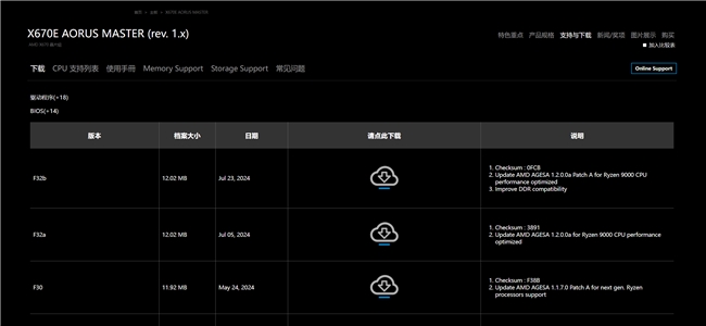

  2. 访问技嘉官网:
    • 打开浏览器,访问技嘉官方网站:https://www.gigabyte.com/cn (中国) 或 https://www.gigabyte.com/tw (台湾)。
    • 在网站顶部的搜索框或“产品支持”->“主板”分类中,搜索并找到您确切的主板型号和版本号(rev.x.x)。
  3. 查找并下载正确的BIOS文件:
    • 进入该型号主板的官方支持页面。
    • 切换到 支持Support 选项卡。
    • 找到 BIOS 子选项卡并点击。
    • 在BIOS列表中,仔细阅读版本说明,确定您需要下载的目标版本。通常建议下载最新的稳定版本(除非有特定需求选择旧版)。
    • 点击对应版本右侧的 下载 按钮。
    • 验证文件: 下载完成后,强烈建议验证文件的SHA256或MD5校验码(下载页面会提供),确保文件下载完整且未被篡改(可使用工具如 7-Zip 或在线校验工具)。

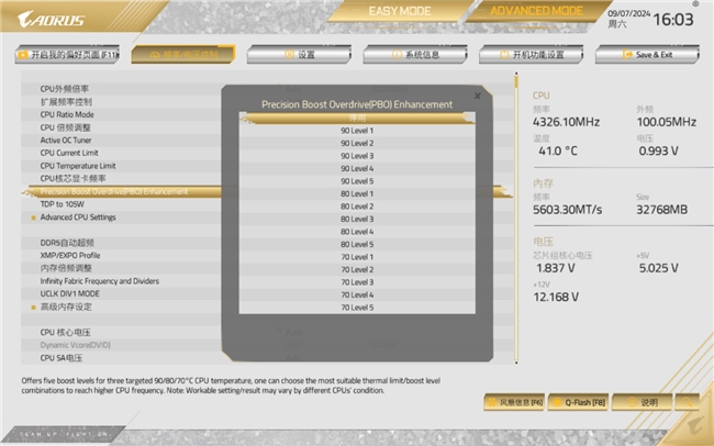

    • 方法二:在BIOS界面内使用 Q-Flash:
      • 前提: 当前系统需能正常开机进入BIOS。
      • 步骤:
        1. 包含BIOS文件的U盘插入主板后置USB接口。
        2. 开机,在启动初期狂按 DelF2 键(具体按键看开机提示)进入BIOS设置界面。
        3. 在BIOS主界面中,找到 Q-Flash 工具(通常在 ToolUtilities 菜单里,或按 F8键)。
        4. 选择 Update BIOSUpdate BIOS from Drive
        5. 浏览U盘,找到之前复制进去的BIOS文件(.Fxx / .FD / .CAP 文件)。
        6. 选择该文件并按回车确认。
        7. 程序会询问是否确认升级,选择 Yes
        8. 耐心等待: 刷新过程会自动进行,屏幕有进度条显示。期间绝对不要断电、关机、重启、拔U盘或进行任何操作!
        9. 完成: 进度条走完,通常会提示刷新成功或要求重启。
        10. 按照提示重启电脑(可能需要自动重启多次)。首次进入新BIOS后,建议加载优化默认设置 (Load Optimized Defaults),然后按需调整设置并保存退出。
