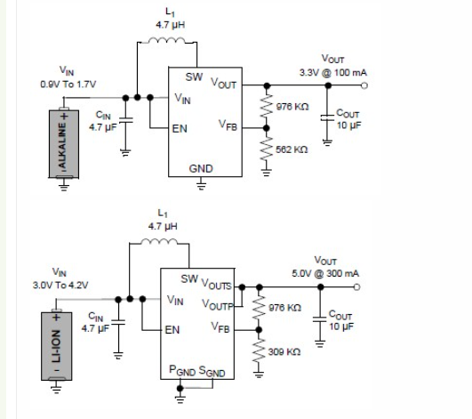

采用MCP1640设计的电池升压电路转换器
电池升压电路转换器采用MCP1640集成电路设计,专为电池(镍镉、镍氢、单节锂离子或锂聚合物)供电的应用而设计。
