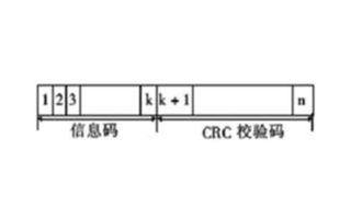

在FPGA中实现CRC(循环冗余校验)校验,通常通过硬件描述语言(如Verilog或VHDL)设计专门的电路。以下是关键步骤和示例:
核心实现原理
使用线性反馈移位寄存器(LFSR) 结构,基于生成多项式进行模2除法运算。
关键步骤
  1. 选择CRC标准与多项式
    • 如CRC-16(多项式:0x8005
    • 或CRC-32(以太网标准,多项式:0x04C11DB7
  2. 确定参数
    • 初始值(如全0或全1)
    • 数据输入/输出是否反转(Reflect Input/Output)
    • 结果异或值(XOR Out,如0xFFFFFFFF
  3. 设计电路类型
    • 串行实现:1bit/时钟周期,资源少但速度慢
    • 并行实现:N-bit/时钟周期,资源多但高速(需预计算矩阵)
