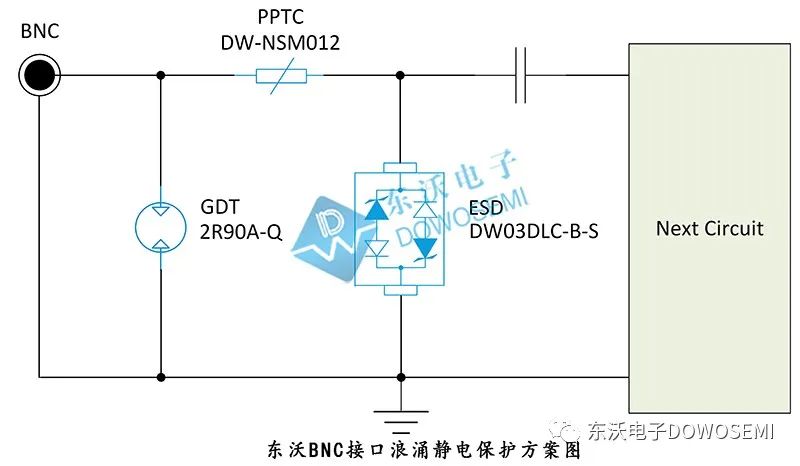

BNC接口静电浪涌保护方案及防护器件选型指南
从东沃BNC接口静电浪涌保护方案图可知,方案分为3级防护:第一级防护选用两端陶瓷气体放电管(GDT)2R90A-Q做共模保护,保证前端的瞬间高压保护作用,能将瞬间大电流释放到地。第二级防护采用自恢复

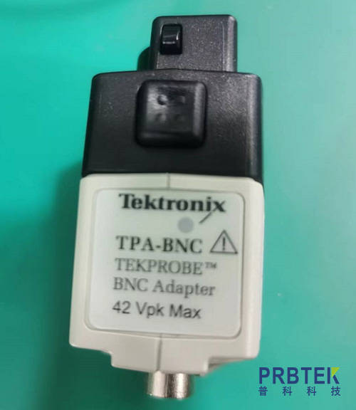

详解泰克示波器使用TCP202电流探头时的设置步骤
使用TCP202电流探头,不能直接与MDO4014C示波器的接口连接,中间需要一个TAP-BNC接口转换器件,如图。

回收Tektronix 泰克TPA-BNC 探头接口适配器
Tektronix 泰克TPA-BNC 探头接口适配器~~~~~~~~~~~~~~~~~~~~~~~~~~~~~~~~~~~~~~~~~~~~深圳市国雄电子仪器有限公司

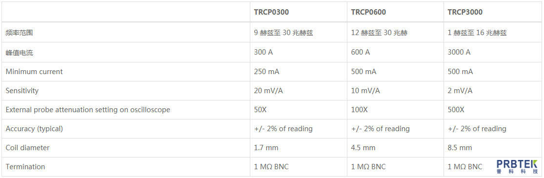

TRCP0600和TRCP0300电流探头产品使用说明书
TRCP 系列 Rogowski 电流探头配备 BNC 连接器,可与任何支持 BNC 接口的仪器配合使用。Rogowski 探针让您可以轻松连接到大型连接点,例如母线,或连接到 MOSFET 或 IGBT 上的小型 IC 支路。

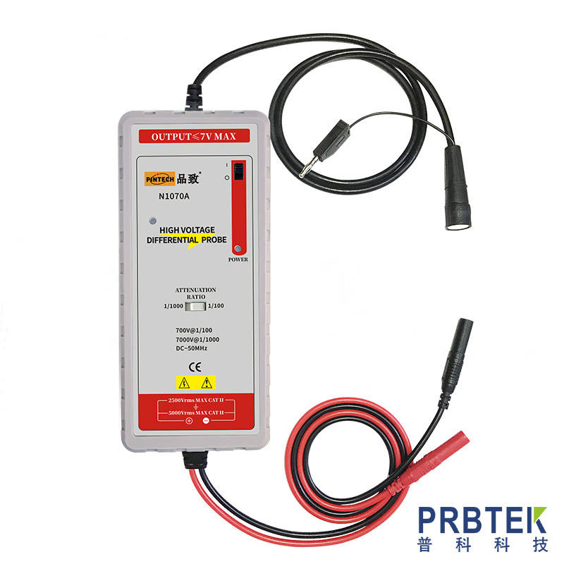

高精度差分探头N1070A的产品特性及其应用
N1070A,设有两种供电模式,人性化设计,内设自动归零,BNC接口可兼容任何品牌示波器,测试精度为1%。
