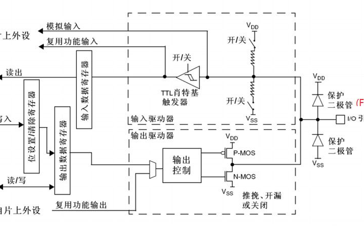

在STM32中,控制GPIO的开关(输出高低电平)需经过以下步骤,以HAL库为例(适用于STM32CubeIDE环境):
1. 使能GPIO时钟
任何外设使用前必须先使能时钟:
   __HAL_RCC_GPIOA_CLK_ENABLE();  // 使能GPIOA时钟(以PA引脚为例)
2. 配置GPIO为输出模式
初始化引脚为推挽输出:
   GPIO_InitTypeDef GPIO_InitStruct = {0};
   GPIO_InitStruct.Pin   = GPIO_PIN_5;           // 选择引脚(例如PA5)
   GPIO_InitStruct.Mode  = GPIO_MODE_OUTPUT_PP;   // 推挽输出模式
   GPIO_InitStruct.Pull  = GPIO_NOPULL;           // 无上下拉电阻
   GPIO_InitStruct.Speed = GPIO_SPEED_FREQ_LOW;   // 输出速度(根据需求调整)
   HAL_GPIO_Init(GPIOA, &GPIO_InitStruct);        // 初始化GPIOA
3. 控制GPIO开关状态
通过HAL_GPIO_WritePin()控制电平:
   // 开启(高电平)
   HAL_GPIO_WritePin(GPIOA, GPIO_PIN_5, GPIO_PIN_SET);
   // 关闭(低电平)
   HAL_GPIO_WritePin(GPIOA, GPIO_PIN_5, GPIO_PIN_RESET);
4. 完整示例代码(控制PA5引脚)
#include "stm32f1xx_hal.h"  // 根据芯片型号选择头文件(如stm32f4xx_hal.h)
void main(void) {
    HAL_Init();                              // 初始化HAL库
    SystemClock_Config();                    // 配置系统时钟(由CubeMX生成)
    // 1. 使能GPIOA时钟
    // 2. 配置PA5为输出
    while (1) {
        HAL_GPIO_WritePin(GPIOA, GPIO_PIN_5, GPIO_PIN_SET);   // 开启
        HAL_Delay(500);                                       // 延时500ms
        HAL_GPIO_WritePin(GPIOA, GPIO_PIN_5, GPIO_PIN_RESET); // 关闭
        HAL_Delay(500);

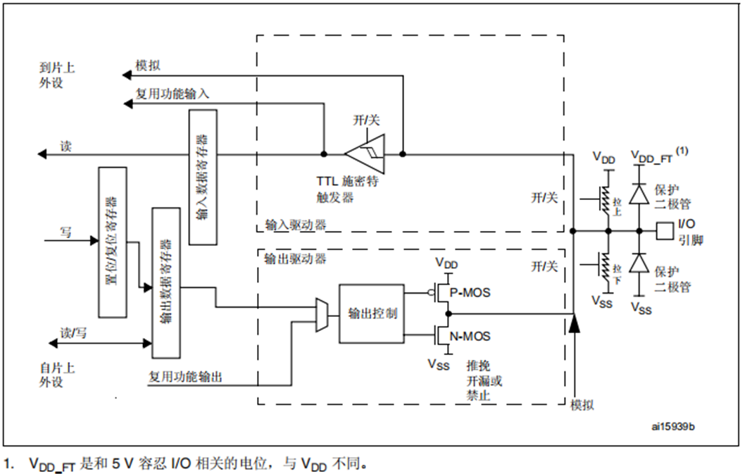

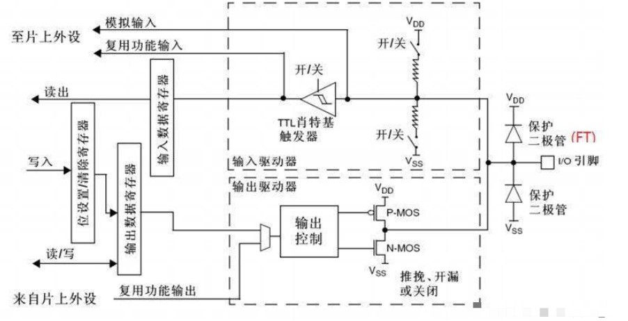

关键点说明:
  • 推挽输出(Output PP):可直接输出高/低电平,驱动LED、继电器等。
  • 开漏输出(Output OD):需外部上拉电阻,适用于电平转换。
  • 速度选择
    GPIO_SPEED_FREQ_LOW(低速)
    GPIO_SPEED_FREQ_MEDIUM(中速)
    GPIO_SPEED_FREQ_HIGH(高速)
    根据信号频率要求选择(高频信号选高速)。

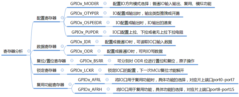

替代方案:直接操作寄存器(高效但不跨平台)
// 开启PA5(高电平)
GPIOA->BSRR = GPIO_BSRR_BS5;   // 置位寄存器
// 关闭PA5(低电平)
GPIOA->BSRR = GPIO_BSRR_BR5;   // 复位寄存器
提示:建议使用HAL库确保代码可移植性。实际开发中可用STM32CubeMX工具自动生成初始化代码。
