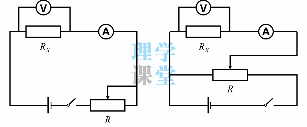

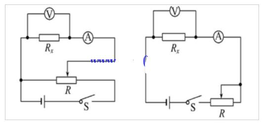

如图,Rx是待测电阻,左侧图是限流接法,右侧图是接法。
