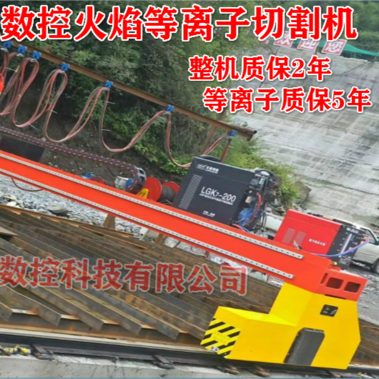

火焰等离子切割系统将两种切割炬(火焰割炬和等离子割炬)集成在一个切割机头上,或者使用一个复合割炬(同一个割炬体上整合了火焰预热和等离子切割功能)。工作流程通常是:
  1. 预热阶段(火焰功能):
    • 系统首先启动火焰切割功能。燃料气和氧气混合点燃,形成高温火焰。
    • 火焰用于预热待切割区域的局部表面。
    • 这个过程对等离子切割至关重要:熔化和烧掉金属表面的绝缘涂层(如油漆、锈蚀、氧化皮、油脂、水分等),为等离子弧提供一个良好的导电起点
  2. 穿孔/切割阶段(等离子功能):
    • 待预热区域达到足够温度和导电性(通常只需几秒钟)。
    • 系统自动(或手动)切换到等离子切割模式。
    • 高频或接触起弧方式在预热区域成功引燃等离子弧。
    • 高能等离子弧迅速穿透材料并开始高速切割。
  3. 过程控制:
    • 控制系统精确管理气体切换(燃料气/O2关闭,等离子气体开启)、电流切换以及割炬高度变化(如果需要)。
    • 操作者可以选择全程使用火焰切割、全程使用等离子切割,或者最常用的“火焰预热+等离子切割”组合模式。

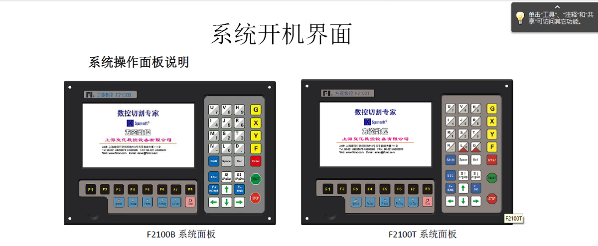

数控等离子切割机的使用方法教程
数控等离子切割机的操作系统常用的三种,北京斯达特,北京就斯达峰,上海方菱,其操作方式和工作界面略有不同,但工作原理和工作方式都是一样的。现在以方菱系统为例,来说明等离子切割机操作方法。 系统界面

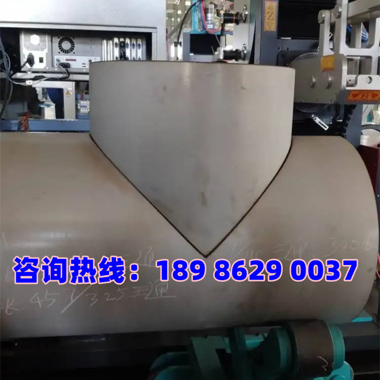

圆管等离子数控相贯线切割
设计,安装快捷方便。 相贯线切割机主要功能: 1、本切割机采用等离子切割(也可配置火焰切割),既能切割碳钢管,又能切割不锈钢管。本切割机操作十分简便,只需输入主管支管的管径、主管与支管的相交形式、交角和切割速度等参数
2020-05-28 08:53:02
