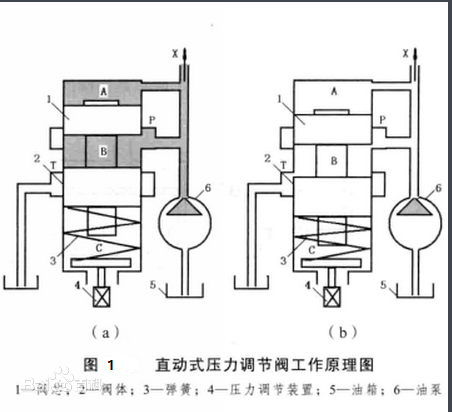

溢流阀是液压系统中的一种压力控制阀,其核心功能是限制系统的最高工作压力,防止系统过载,起到安全保护作用。它的工作原理基于力平衡油液溢流
以下是其工作原理的详细分步解释(以最常见的 直动式溢流阀 为例):
  1. 初始状态(系统压力低于设定压力):
    • 溢流阀的主阀芯(或锥阀芯、球阀芯)在弹簧力的作用下,被紧紧地压在阀座上,将进油口(P口)回油口(T口) 之间的通道关闭
    • 此时,从液压泵输出的压力油无法通过溢流阀流回油箱。
    • 系统压力由负载决定,只要负载需要的压力低于溢流阀的设定压力,油液就全部供给执行元件(油缸或马达),溢流阀保持关闭。
  2. 压力升高(达到或超过设定压力):
    • 当系统压力(作用于阀芯底部或受压面积上)升高到足以克服作用在阀芯上的弹簧预紧力时,阀芯开始受到一个试图将其推离阀座的液压推力。
    • 关键点:液压推力 > 弹簧预紧力 + 阀芯摩擦力 + 液动力(通常较小)时,阀芯开始克服弹簧力向上(或移动)运动。
  3. 开启溢流(压力维持):
    • 阀芯一旦离开阀座,进油口(P口)与回油口(T口)之间的通道就被打开了一条缝隙。
    • 此时,液压泵输出的压力油的一部分(或全部,取决于负载需求)不再流向执行元件,而是直接通过这个缝隙流经溢流阀,最终流回油箱。这就是“溢流”。
    • 油液流经这个缝隙时会产生阻力(节流作用),系统压力会略有下降或波动。阀芯会移动到一个新的平衡位置:在这个位置,作用在阀芯上的液压推力(由系统压力产生)恰好等于弹簧力(此时弹簧被压缩,力增大)+ 阀芯摩擦力 + 液动力 + 稳态液动力等。
    • 核心原理: 溢流阀开启后,通过自动调节阀口的开度大小来控制溢流量的多少,从而将系统压力基本稳定(维持)在弹簧设定的压力值附近。压力有微小波动是正常的(启闭特性)。
  4. 压力下降(系统压力低于设定值):
    • 当负载减小或执行元件停止运动,系统所需压力下降时,作用在阀芯上的液压推力也随之减小。
    • 液压推力 < 弹簧力(此时弹簧力因阀芯回位而减小)时,弹簧力推动阀芯向关闭方向运动。
    • 阀口开度减小,溢流量减少。
    • 当系统压力下降到低于弹簧设定值时,阀芯在弹簧力作用下最终重新压紧在阀座上,关闭溢流通道,溢流停止。
总结溢流阀工作的核心要点:
  • 常闭: 正常情况下(系统压力低于设定值)关闭,油泵来的油去驱动执行元件。
  • 限压: 当系统压力达到弹簧设定的压力值时,阀口开启。
  • 溢流: 开启后,将泵输出的多余流量(或维持压力所需的最小流量)直接引回油箱。
  • 稳压: 通过改变阀口开度(调节溢流量)来维持系统压力在设定值附近。
  • 安全阀: 最重要的作用是防止系统因压力过高而损坏元件或管路。
补充说明:

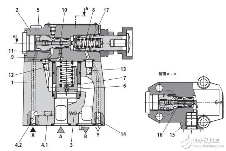

  • 先导式溢流阀: 这是更常用的高性能溢流阀。它由一个主阀和一个先导阀(通常是一个小型直动式溢流阀)组成。工作原理类似,但系统压力首先作用于先导阀。当系统压力达到先导阀设定压力时,先导阀开启,产生一股小的控制油流回油箱,这导致主阀芯两端的压力失衡,主阀芯随之快速开启溢流。先导式溢流阀响应更快,压力波动更小,稳压精度更高,适用于高压大流量系统。
  • 设定压力调节: 通过调节溢流阀上的调压螺钉来改变弹簧的预压缩量(预紧力),从而设定所需的系统最高工作压力。
简化理解: 可以把溢流阀想象成一个由系统压力顶开的“弹簧门”。压力小的时候门紧闭;压力大到能顶开弹簧时,门就打开泄压;泄掉一些压力后弹簧又会把门关上一些或完全关上,以此往复循环,把压力控制在门(弹簧)的强度所设定的范围内。它是液压系统的“安全泄压口”。

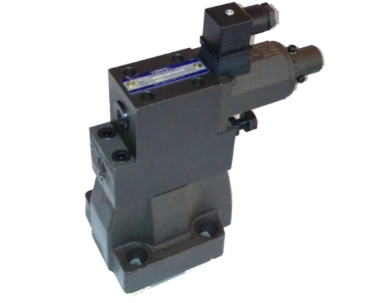

EBG-03-C-T-20先导压力控制搭配控制器
EBG元件由小型比例溢流阀做为先导级与溢流阀的主所构成。可以按输人电流的大小成比例地控制液压系统压力。此具有噪音低,结构紧凑外形,寿命长,配置比例先导溢流阀放大器US-P1/US-DAS1。

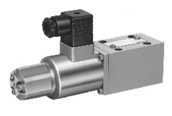

EDG-01V-A-1-PNT22-60T234比例压力控制
小型直流比例电磁铁和一个直通式溢流阀体组成。小流量液压系统的电-液比例控制先导,输入电流成比例地调压压力,运行需配套比例放大器。
