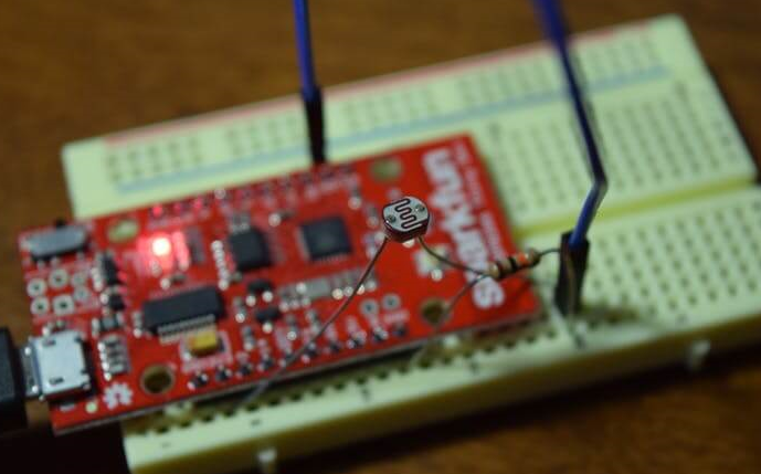

如何使用ESP8266开发板制作光强度检测器
本文将介绍如何使用一个ESP8266开发板制作光强度检测器,并将检测结果在本地网页显示。

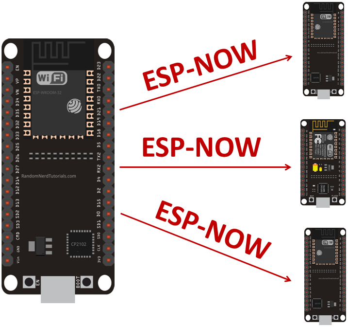

ESP32/ESP8266开发板单向一对多ESP-NOW无线通信
通过ESP-NOW无线通信协议实现ESP32开发板向多个ESP32/ESP 8266开发板发送数据。
