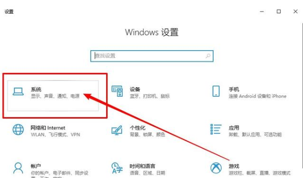

  2. 存储感知:
    • Win + I 打开 "设置"
    • 进入 "系统" -> "存储"
    • 开启 "存储感知"。点击 "存储感知""配置存储感知或立即运行"
