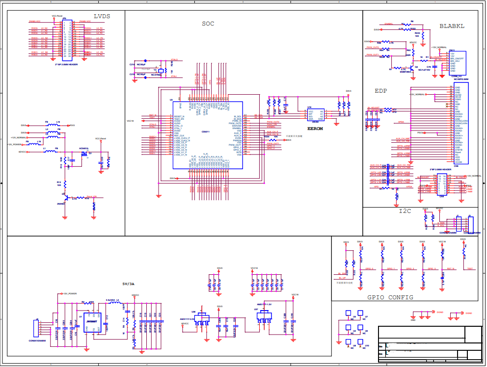

DP转LVDS接口的核心是使用一个专用转换芯片(IC)来完成协议、时序、电平和信号格式的转换。以下是原理图的关键部分和设计要点,用中文说明:
一、核心组成部分
  1. DP输入接口
    • 信号: DP_P/N (主链路差分对,通常为1、2或4对) + AUX_P/N (辅助通道) + HPD (热插拔检测)。
    • 元件:
      • DP连接器(标准USB-C或DP接口)。
      • 隔直电容(串联在主链路和AUX通道上)。
      • ESD保护二极管(防护静电放电)。
  2. LVDS输出接口
    • 信号: LVDS_DATA0+/-, LVDS_DATA1+/-, ..., LVDS_CLK+/- (通常1对时钟 + 3~6对数据)。
    • 元件:
      • LVDS连接器(如FPC连接器)。
      • 终端匹配电阻(100Ω ±1%,靠近LVDS接收端)。
  3. 转换芯片
    • 关键型号示例:
      • THine: THc63lvdm83d, THc63lvd827
      • MegaChips: MST9xxx 系列
      • Analogix: ANXxxxx 系列
      • Realtek: RTD21xx 系列
      • Texas Instruments: SN65LVDSx
  4. 配置与存储器
    • SPI Flash / EEPROM:
      • 存储LVDS时序参数(分辨率、刷新率)。
      • 存储EDID信息(欺骗DP源输出所需分辨率)。
      • 需连接到转换芯片的 SCL/SDA (I²C) 或 SPI_CLK/CS/MOSI/MISO 接口。
  5. 供电电路
    • 电压: 通常需 +3.3V (主控/逻辑), +1.2V+1.8V (核心电压)。
    • 设计要点:
      • 使用LDO或DC-DC稳压器。
      • 电源滤波电容(10μF + 0.1μF并联)。
      • 功率电感(若用开关电源)。
  6. 时钟电路
    • 晶振: 为转换芯片提供基准时钟(例如24MHz或27MHz)。
二、关键设计细节
  1. 时序匹配
    • 转换芯片需精确解析DP输入时序,并重新生成符合Panel规格的LVDS时序(通过SPI Flash配置)。
  2. EDID模拟
    • 在EEPROM中写入目标Panel的EDID数据,通过AUX通道告知DP源设备所需的分辨率。
  3. 差分信号布局
    • DP差分对: 严格等长(±5mil),阻抗控制在90Ω ±10%。
    • LVDS差分对: 严格等长(±10mil),阻抗控制在100Ω ±10%。
    • 避免穿越电源分割层。
  4. 电源去耦
    • 每个电源引脚附近放置 0.1μF 陶瓷电容(必要时加 10μF 钽电容)。

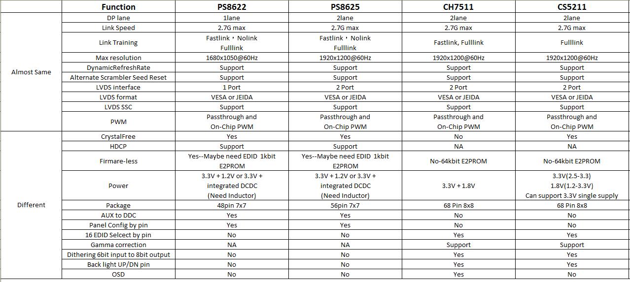

一款高性价比DPLVDS转换方案|整体低BOM成本DPLVDS方案|CS5211 DP to LVDS方案设计方法
本帖最后由 TEL13699758578 于 2021-8-3 11:11 编辑 目前市面上DPLVDS转换--DP to LVDS Conversion 方案设计有以下: 龙迅
h1654156063.0970 2021-08-02 20:00:42
DPLVDS国产CS5211替换PS8625/CH7511
国产代理视频转换DPLVDS(CS5211替换PS8625/CH7511),技术支持,性价比超高 DP接口(DisplayPort)是一种图像显示接口,它不仅可以支持全高清显示分辨率(1920
2022-04-25 22:48:54
CS5211高性价比替代PS8625|DPLVDS方案
PS8625是一个DP显示端口 到LVDS转换器芯片,利用GPU和显示端口(DP) 或嵌入式显示端口(eDP) 输出和接受LVDS输入的显示面板。PS8625实现双通道DP输入,双链路LVDS输出
2021-11-11 16:56:25
一种低BOM成本EDPLVDS转换方案的详细说明
一些LVDS接口的液晶,将DP信号转出至LVDS屏输出,此时需要用DP TO LVDS这样一个转接板来实现屏显示效应。下面我们将着重讲述以上这几种方案的特性,另外也推荐一款更有性价比的低成本的DP
2021-10-14 18:00:02
