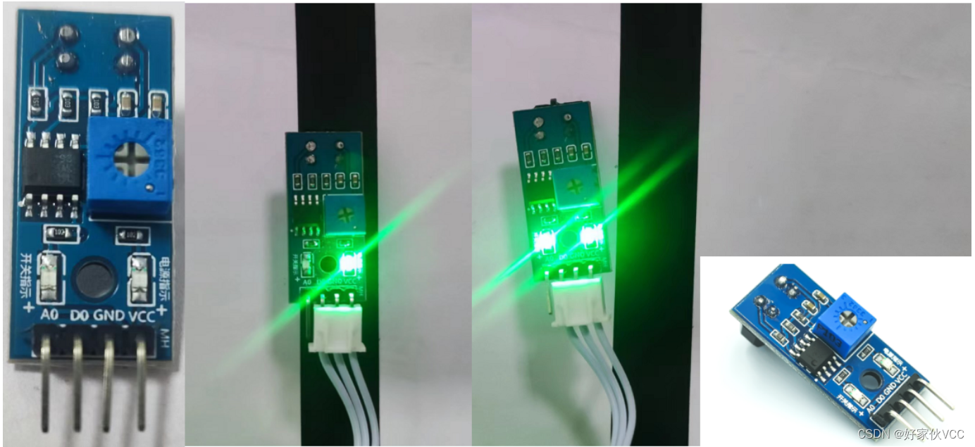

第13章-循迹功能 STM32智能小车循迹教程 PID循迹算法分析
第13章-循迹功能 循迹小车讲解 原理分析 STM32智能小车循迹教程 红外对管使用 PID循迹算法分析V3:HAL库开发、功能:PID速度控制、PID循迹、PID跟随、遥控、避障、PID角度控制
