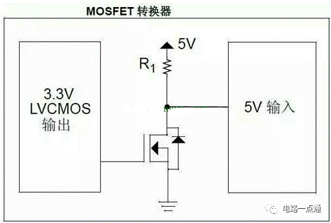

3.3V 单片机5V 单片机通信的两种思路
单片机5V 单片机通信的思路MOS 管转换电路工作原理:1、当 3V3 单片机发送逻辑 1,即 3V3_TX=3.3V,Ugs=0V,MOS 管截止,5V_RX 通过 R2 上拉到+5V
