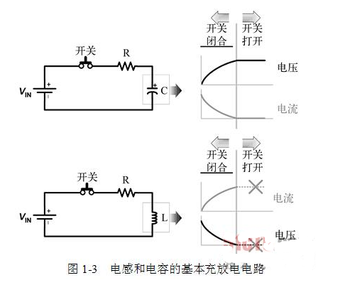

5. 结果分析
  • 充电曲线:电压从0指数上升至电源电压(V_final = V_source)。
  • 放电曲线:电压从峰值指数下降至0。
  • 公式
    充电V_c = V_source × (1 - e^(-t/(R×C)))
    放电V_c = V_source × e^(-t/(R×C))
6. 实例演示
  • 参数示例V=5V, R=1kΩ, C=100μF → τ=0.1s。
  • 示波器效果:充/放电周期约0.5秒时,电压变化明显可见。
