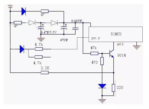

什么是掉电保护掉电保护数据常用的3种方案
掉电保护是系统在掉电之后能够对相关数据进行存储的一种方式,系统运行中所采集或产生的数据常常要求在电源掉电时不被丢失,重新加电后系统能恢复原来的工作状态。
2022-12-19 13:48:51
