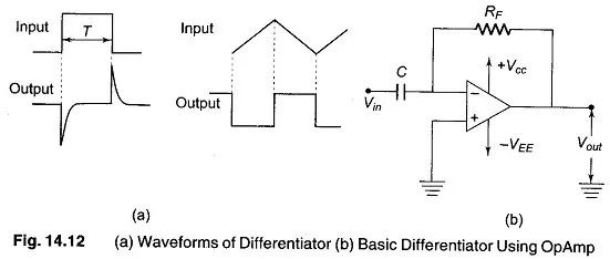

微分器电路图分享
基本微分电路可以实现输出与输入的微分运算.
分享:
以下是一个基本微分器电路图及其说明,适用于模拟信号处理:
电路图描述:
输入信号Vin
┌───电容C───┐
  │ └─电阻R─┐
  ├──运放(OPAMP)─输出Vout
  └─地(GND)
核心元件:
  1. 输入电容(C):连接在输入信号与运放反相输入端之间,负责将输入信号的变化率转换为电流。
  2. 反馈电阻(R):连接在运放输出端与反相输入端之间,将电流转换为输出电压。
  3. 运算放大器:需选择高增益、宽带宽型号(如LM741、TL082等)。
公式: [ V{out} = -R \cdot C \cdot \frac{dV{in}}{dt} ] (负号表示输出与输入反相)
实际改进电路(抗噪声/稳定性优化):
  1. 高频噪声抑制:在反馈电阻R两端并联小电容(约10-100pF),限制高频增益。
  2. 输入稳定性:在电容C前串联小电阻(约1-10kΩ),防止运放输入阻抗与电容形成谐振。
应用场景:
  • 波形转换:将方波输入转换为尖峰脉冲。
  • 控制系统:用于检测信号变化速率(如速度传感器信号处理)。
注意事项:
  1. 电路对高频噪声敏感,需合理选择RC参数或增加滤波。
  2. 输入信号幅值需在运放线性工作范围内,避免饱和。
如需具体参数设计或更多细节,可进一步说明应用需求!

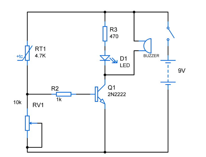

热传感电路图分享
热传感电路图可以在网上找到很多,每个电路图都有不同的用途。这是热传感之一,用作警告设备,可在温度超过预设水平时指示。该电路图使用简单的热敏电阻来检测周围环境的热量,然后使用LED和蜂鸣器作为激活

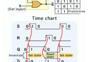

rs触发电路图与rs触发内部电路图
rs触发电路图与rs触发内部电路图 rs触发电路图 主从RS触发电路图: 主从触发由两级触发构成,其中一级接收输入信号,其状态直接由输入信号决定,称为主触发,还有一级的输入与主触发

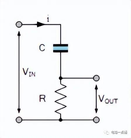

一文读懂无源RC微分电路
  对于无源 RC 微分电路,输入连接到电容器,而输出电压取自与 RC 积分电路完全相反的电阻两端。  如果看看R上的分压会是什么样呢?  其实这个想法最终的实现就是“RC微分电路”,道理呢也

一文详解RC微分电路
