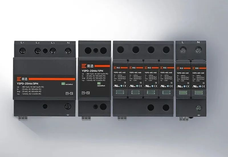

浪涌保护器(SPD)保护范围分析
浪涌保护器(SPD)通过泄放瞬态过电压和限制浪涌电流,保护设备免受雷击、操作过电压等威胁。其保护范围需结合以下因素分析:
  1. 防护等级与类型
    • 一级防护(Class I):安装在主配电柜,应对直击雷或感应雷的大能量浪涌(如10/350μs波形),最大放电电流(Imax)通常为25kA以上。
    • 二级防护(Class II):分配电柜或设备前端,处理一级防护后的剩余浪涌(8/20μs波形),标称放电电流(In)常为20-40kA。
    • 三级防护(Class III):靠近敏感设备(如服务器、医疗设备),针对高频残压(1.2/50μs电压波),电压保护水平(Up)需低于设备耐压值。
  2. 保护模式
    • 共模保护(L-PE/N-PE):抑制相线/中性线对地的过电压。
    • 差模保护(L-N):防护相线与中性线间的浪涌。
      注:需根据电网类型(TT/TN-S/IT系统)选择SPD接线方式。
  3. 有效保护距离
    • SPD与被保护设备的线路长度建议不超过10米,否则需追加多级防护。
    • 当线路过长时,寄生电感会导致残压升高,降低保护效果。
  4. 应用场景适配性
    • 工业环境:需耐受高频电磁干扰,选择Imax高、响应时间<25ns的SPD。
    • 通信基站:需考虑信号线路SPD(如RJ45/同轴类型),Up<15V。
    • 光伏系统:需直流SPD,耐压≥1.5倍系统电压,且具备孤岛保护功能。
浪涌保护器安装注意事项
  1. 安装位置选择
    • 靠近入口点:一级SPD应安装在主配电柜进线侧,距离变压器或电缆入口<5米。
    • 缩短接地路径:SPD接地线长度≤0.5米,优先采用“V形”或“星形”接线,避免环路。
    • 多级配合:相邻SPD间距需≥10米(电缆)或加装退耦电感,确保能量逐级泄放。
  2. 接线规范
    • 线径要求:一级SPD连接线≥16mm²(铜),接地线≥25mm²。
    • 接线顺序:先连接接地端,再接入相线/中性线,防止安装时意外短路。
    • 避免并联负载:SPD输出端不得直接连接大功率设备,需通过断路器隔离。
  3. 接地系统要求
    • 接地电阻≤4Ω(防雷接地)或≤10Ω(独立SPD接地),采用镀锌扁钢或铜排。
    • SPD接地线与主接地排独立连接,严禁与设备接地串联。
  4. 协调配合与参数匹配
    • 电压保护水平(Up):末级SPD的Up值需低于设备耐压值的80%(如设备耐压2500V,则Up<2000V)。
    • 通流容量:前级SPD的Imax应大于后级1.5倍以上(如一级40kA,二级25kA)。
  5. 环境与维护
    • 温湿度控制:避免安装在>40℃或湿度>90%的环境,某些SPD需配备湿度报警。
    • 状态监测:选择带遥信触点的SPD,并联故障指示器,定期测试漏电流(应<1mA)。
    • 更换标准:当SPD窗口变红、计数器动作≥3次,或使用超过5年(即使未损坏)需更换。
示例配置:某数据中心SPD方案
  • 一级:Class I T1 SPD,Imax=50kA(10/350μs),安装于低压进线柜。
  • 二级:Class II T2 SPD,In=40kA(8/20μs),Up≤1.5kV,部署在列头柜。
  • 三级:Class III T3 SPD,Up≤800V,直接安装在服务器PDU前端。
  • 接地:独立接地网,采用120mm²铜缆与建筑接地极连接,接地电阻≤1Ω。
通过合理设计保护范围和严格遵循安装规范,SPD可显著降低设备损毁率(研究显示有效防护率>95%)。需结合IEC 61643标准及本地雷电活动数据(如雷暴日数)优化配置。
