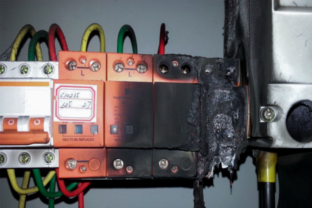

二、过应力损坏
  1. 能量超容故障
    • 典型案例:直击雷侵入时In值不足导致爆裂
    • 判断依据:UL标签变色、外壳熔融变形
  2. 持续过压击穿
    • 诱因:中性线断裂(380V系统升至440V)
    • 失效模式:MOV发生热崩溃、短路炸裂
