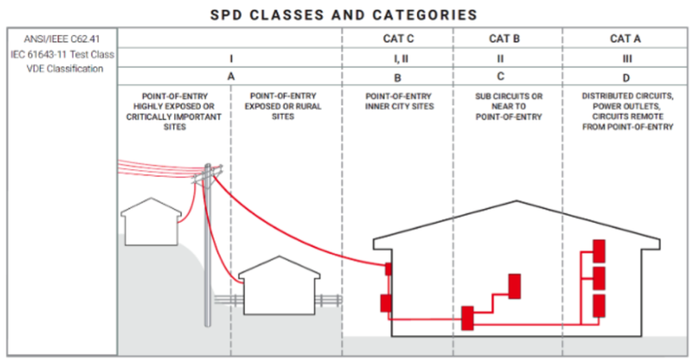

浪涌保护器(Surge Protection Device, SPD)在数据中心中扮演着至关重要的角色,主要因为它能够有效抵御电力系统中突发的电压浪涌(如雷击、电网波动、设备启停等),从而保护关键设备和数据安全。以下是浪涌保护器在数据中心中的核心价值:
1. 保障电力供应的稳定性
  • 电压浪涌的来源:数据中心依赖高稳定性的电力供应,但雷击、电网切换、大型设备启停等都可能引发瞬间高压(可达数千伏)。SPD通过快速泄放浪涌电流或限制电压峰值,避免设备因过压损坏。
  • 分级防护机制:数据中心通常采用多级SPD设计(如入口级、分配级、设备级),逐级削弱浪涌能量,确保敏感电子设备(服务器、存储、网络设备等)不受损害。
2. 保护昂贵的关键设备
  • 设备脆弱性:现代服务器的精密芯片、存储设备、网络交换机等对电压波动极其敏感,即使微秒级的电压尖峰也可能导致硬件故障或性能下降。
  • 经济性损失:单台服务器或存储设备的成本可能高达数万至数十万元,浪涌造成的硬件损坏不仅带来直接经济损失,还可能因设备更换导致业务中断。
3. 防止数据丢失与业务中断
  • 数据完整性与可用性:浪涌可能导致存储设备损坏或服务器宕机,引发数据丢失或业务停摆。例如,金融或云计算中心的宕机每分钟损失可达数万美元。
  • 隐性风险:未被完全拦截的小幅浪涌可能逐步损坏设备,导致性能下降或意外故障,增加运维复杂度。
4. 符合行业标准与法规要求
  • 合规性强制要求:国际标准(如IEC 61643、ANSI/IEEE C62系列)和数据中心认证(如TIA-942)明确要求部署浪涌保护系统。未安装SPD可能导致无法通过验收或违反安全规范。
  • 保险与责任:许多保险公司要求数据中心配备SPD作为理赔前提,缺乏防护可能导致拒赔或承担更高保费。
5. 提升系统可靠性与维护效率
  • 减少意外停机:通过预防性保护,SPD降低了计划外维护的频率,支撑数据中心实现99.999%以上的可用性目标。
  • 简化运维:现代SPD具备状态监控功能(如LED报警、远程告警),可集成到DCIM(数据中心基础设施管理)系统中,便于运维人员及时更换失效模块。
6. 与其他防护系统的协同
  • 与UPS和接地系统的配合:SPD需与不间断电源(UPS)、良好的接地系统结合,形成完整的电力保护体系。例如,UPS应对持续电压波动,而SPD专注瞬态浪涌,两者互补。
  • 全路径防护:除电源线路外,SPD还需覆盖数据线(如网线、光纤)、通信线路等可能引入浪涌的路径,避免“侧击”风险。
实际案例
  • 雷击事件:某数据中心因未安装SPD,雷击导致主配电柜损坏,20%服务器主板烧毁,直接损失超千万元,并引发72小时业务中断。
  • 内部浪涌:某机房因空调机组启停引发电压波动,SPD及时动作,避免了核心存储阵列的损毁,节省潜在损失数百万元。
总结
浪涌保护器是数据中心电力基础设施的“第一道防线”,通过主动抑制瞬态过电压,显著降低设备故障率、数据风险及运营成本。在数字化高度依赖的今天,SPD不仅是技术需求,更是业务连续性和风险管理的关键环节。对于任何规模的数据中心,合理设计并定期维护浪涌保护系统都是不可或缺的投入。
