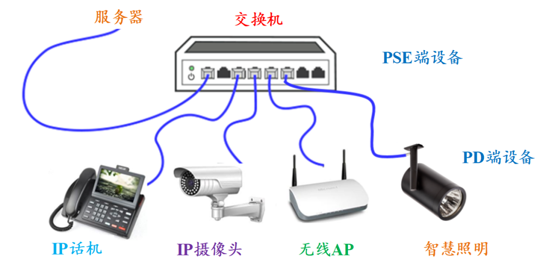

PoE(以太网供电) 可通过单根网线同时传输数据和电力,简化部署的核心在于减少电源布线需求。以下是具体步骤:
1. 规划与选型
  • 确定设备需求:明确需要供电的设备类型(如IP摄像头、无线AP、物联网终端等)及其功率需求(例如:802.3af ≤15.4W、802.3at ≤30W、802.3bt ≤90W)。
  • 选择 PoE 交换机
    • 标准匹配:确保交换机支持设备所需的PoE标准(如802.3bt可为高功率设备供电)。
    • 端口与功率预算:计算总功率需求(例如:24端口802.3at交换机需至少支持24×30W=720W总功率)。
    • 管理功能:选择支持远程供电管理、优先级设置的交换机(如优先保障关键设备供电)。
2. 布线优化
  • 统一线缆标准:使用Cat5e或更高规格网线(Cat6a支持更长距离和更高功率),避免因线材问题导致供电不稳定。
  • 减少电源接入点:无需为每个设备单独部署电源插座,尤其适合天花板、户外等难以布线的场景。
  • 集中供电管理:通过PoE交换机集中控制供电,减少分散电源适配器的维护成本。
3. 部署实施
  • 连接设备:将PoE设备直接接入交换机的PoE端口,交换机自动检测并供电。

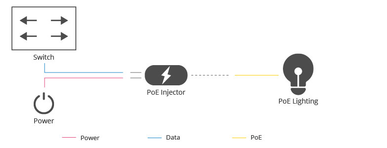

    • PoE注入器:为非PoE交换机添加供电功能(适用于小规模扩展)。

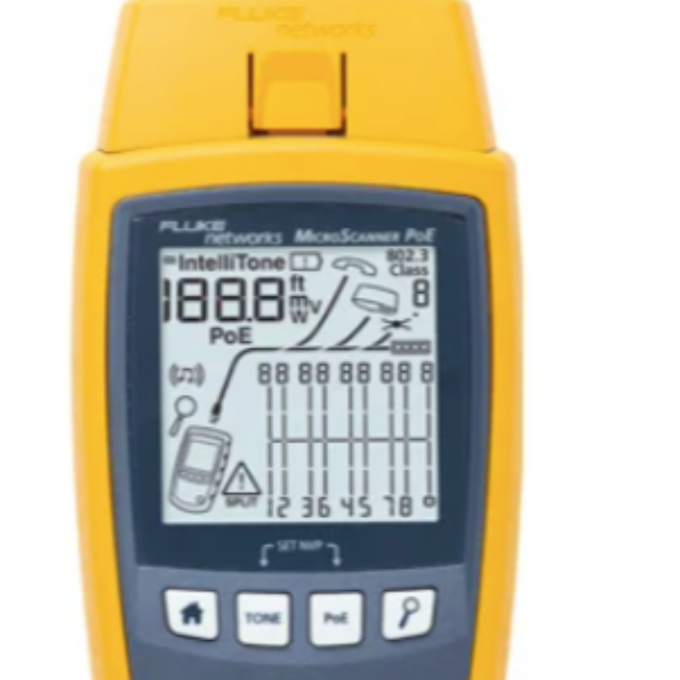

  • 供电检测
    • 测线仪:验证网线是否正常传输数据与电力(如Fluke测线仪显示电压/电流)。
    • 功率计:测量实际输出功率是否匹配设备需求(例如:IP电话可能需要5W,而PTZ摄像头可能需要20W)。

  • 测试仪器:Fluke LinkRunner、Wireshark(抓包分析)、Ubiquiti WiFiman(无线性能)。
