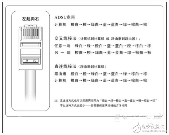

? 线序图解说明 (T568B - 适用于POE)
进行以下操作时,请确保水晶头卡榫朝下(凸起的一面背对自己)金属触点(金手指)面朝上(对着自己)。从左到右的8个针脚依次为:1、2、3、4、5、6、7、8。
剥开网线外皮后,你会看到里面有4对双绞线,每对线都有自己的颜色:
  • 橙白 / 橙 (这对线绞在一起)
  • 绿白 / 绿 (这对线绞在一起)
  • 蓝白 / 蓝 (这对线绞在一起)
  • 棕白 / 棕 (这对线绞在一起)
现在,按照T568B标准,将这4对双绞线分开、捋直、排序并剪齐,从左至右(针脚1到针脚8) 的线序是:
  1. ? 橙白
  2. ? 橙
  3. ? 绿白
  4. ? 蓝
  5. ? 蓝白
  6. ? 绿
  7. ? 棕白
  8. ? 棕
✨ 记住口诀(T568B)
橙白、橙、绿白、蓝、蓝白、绿、棕白、棕

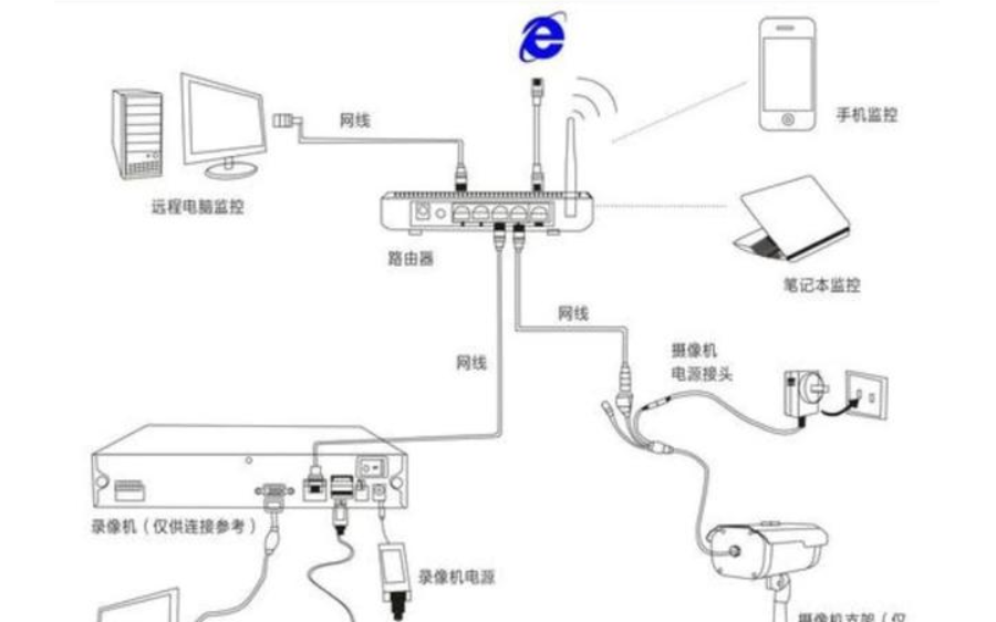

? 网线两端接法
  • 摄像头端: 按照T568B标准制作水晶头。
  • 连接PoE交换机的另一端:完全按照T568B标准制作水晶头。这就是一根标准的直通线
  • 连接普通交换机/路由器 + PoE供电器: 如果交换机不支持PoE,需要在交换机和摄像头之间串入一个PoE供电器(PoE Injector)。网线两端依然是T568B直通线。

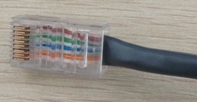

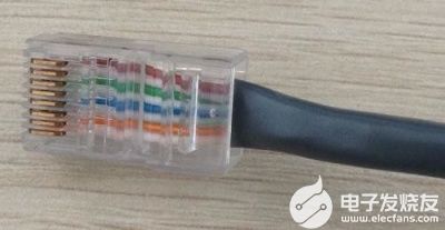

✅ 制作步骤简述
  1. 剥外皮: 用网线钳的剥线口,小心剥去网线约1.5-2厘米的外皮(避免伤到内芯绝缘层)。
  2. 解开并排序: 将4对双绞线分开,解开一点点缠绕,按照T568B顺序(橙白、橙、绿白、蓝、蓝白、绿、棕白、棕)从左到右紧紧并列排好。注意线芯颜色位置,白条的线始终在纯色线左边(除了第4和第5脚是蓝和蓝白互换位置)。
  3. 剪齐: 将所有线芯捏紧,确保线序正确且没有交叉,用网线钳的剪线口(或小心用剥线口)将线芯前端剪齐,保留约1.2-1.5厘米(以线芯插入水晶头后能顶到最前端为标准)。
  4. 插入水晶头: 将剪齐后的线芯用力、一次性插入卡榫朝下、金手指朝上的水晶头尾部。确保每根线芯都顶到水晶头最前端(可以在水晶头前端观察线芯铜头是否到位)。
  5. 检查: 再次确认线芯顺序无误(特别是从水晶头前端看进去的顺序仍是橙白、橙、绿白、蓝、蓝白、绿、棕白、棕),且外皮也进入水晶头尾部被压住的部分。
  6. 压接: 将水晶头完全放入网线钳的8P压线口,用力、均匀地压紧,听到“咔嚓”声,使水晶头的金属刀片刺破每根线芯的绝缘层,与其内部的铜芯良好接触。
  7. 测试: 最好使用网线测试仪测试两端,确保8根芯线全部导通、线序正确且无短路。

  3. 连接关系:
    • 摄像头端:T568B水晶头。
    • 交换机端:
      • POE交换机: T568B水晶头 → 插入POE交换机端口。
      • 普通交换机 + POE供电器:
        • 普通交换机 → (普通直通线,T568B) → POE供电器(LAN/PoE IN口)
        • POE供电器(PoE OUT口) → (另一根标准T568B直通线) → 摄像头
