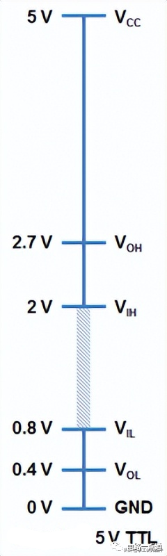

TTL(Transistor-Transistor Logic,晶体管-晶体管逻辑)电路是数字电路中的一种重要技术,其核心是通过双极型晶体管实现逻辑功能。以下是TTL在数字电路中的主要角色和特点:
1. 基本逻辑门实现
TTL电路的核心功能是实现基本逻辑门(如与门、或门、非门、与非门、或非门等),并通过这些门电路的组合构建复杂的数字系统。例如:
  • 74系列芯片(如74LS00与非门)是经典的TTL逻辑器件,广泛应用于中小规模数字电路设计。
2. 信号传输与驱动
TTL电路具有较强的驱动能力抗干扰性,适合在电路板之间或设备之间传输数字信号。其典型特性包括:
  • 高速响应(纳秒级延迟),适合对时序要求较高的场景。
  • 标准电平定义:高电平(2.4V-5V)、低电平(0V-0.8V),成为早期数字系统的电平标准。
3. 系统接口与电平转换
TTL电路常作为不同电压系统的接口,例如:
  • 连接微控制器(5V TTL电平)与外部传感器或执行器。
  • 通过电平转换芯片(如74LVC系列)实现TTL与CMOS(3.3V或更低)的兼容。
4. 时钟电路与时序控制
TTL门电路(如反相器和施密特触发器)用于生成和整形时钟信号,确保数字系统中各模块的同步操作。例如:
  • 多谐振荡器(由TTL门构成)可产生方波时钟信号。
5. 早期计算机与工业控制
  • 历史意义:TTL是20世纪60-80年代计算机(如Intel 8008、PDP-11)和工业控制设备的核心技术。
  • 可靠性:在噪声环境或工业场景中,TTL的抗干扰能力使其至今仍用于特定领域(如航天、军事设备)。
TTL的局限性
  • 功耗较高:相比CMOS技术,TTL静态功耗较大,不适合低功耗场景。
  • 集成度受限:双极型晶体管的结构限制了大规模集成,逐渐被CMOS技术取代。
总结
TTL电路在数字电路中扮演了基础逻辑实现、信号接口、时序控制等关键角色,尽管其主流地位已被CMOS技术取代,但在高频响应、抗噪声需求较高的场景中仍有应用价值。理解TTL有助于掌握数字电路的底层设计原理和历史技术演进。
