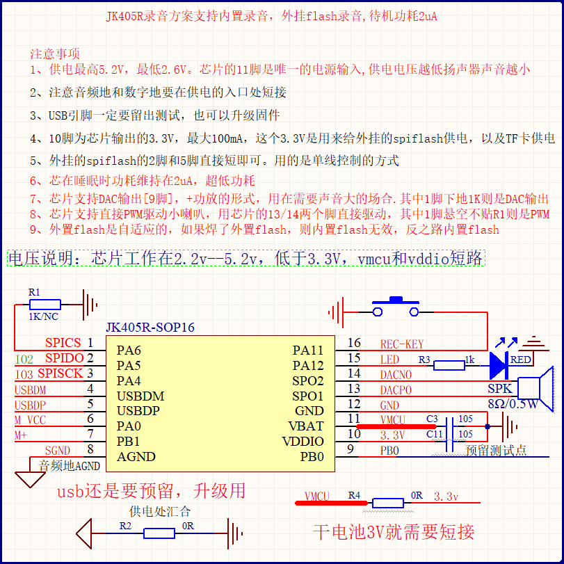

语音芯片怎么录音 以及如何选择合适的录音芯片
语音芯片怎么录音 以及如何选择合适的录音芯片 语音芯片,其中就有一个品类,称之为录音芯片 其实他们是合并在一个芯片里面的,也就是说,录音芯片肯定是又可以录又可以播 但是能播放的语音芯片,则不一定能实现录音功能

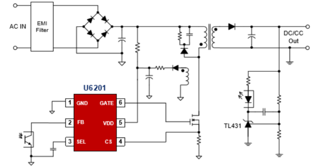

如何选择合适的开关电源芯片
选择和设计LED驱动电源时,选择合适的开关电源芯片,能有效减少整个LED灯的维修次数,延缓LED的光衰。友恩开关电源芯片U6113符合这些要求。 开关电源芯片U6113主要特点: ■ 内部集成
