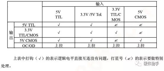

逻辑电平TTL/CMOS电平的互连、OC/OD的互连规范
本篇主要介绍TTL/CMOS电平的互连、OC/OD的互连,其余单端逻辑电平的互连可参考相关器件规范、电平规范。 1、TTL/CMOS互连 常用的TTLCMOS电平主要是5V TTL、5V CMOS
