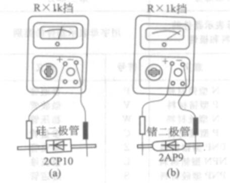

万用表如何区分二极管二极管
将万用表拨到RX100或RX1K档位,测量二极管的正向导通电阻,根据表头指针的偏转角度来判断。如果指针都指示在中间或者中间偏右的位置,表明该二极管,如果指针偏到靠近0欧姆的位置,表明该二极管
2019-10-09 10:12:35
