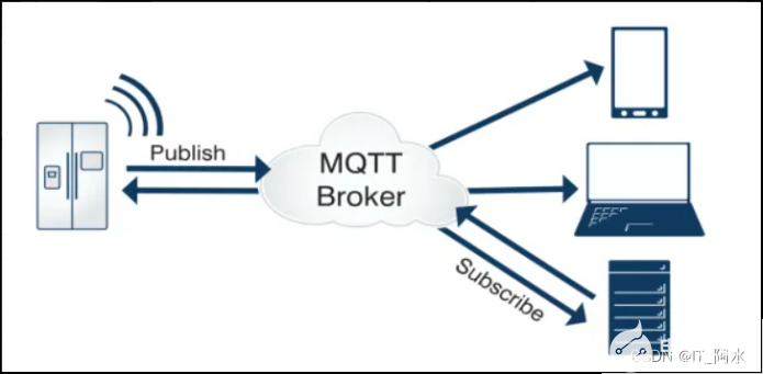

  • 网络IPC:MQTT、gRPC、CoAP、HTTP/2。

  • 智能家居:温湿度传感器通过MQTT向中央控制器上报数据。
