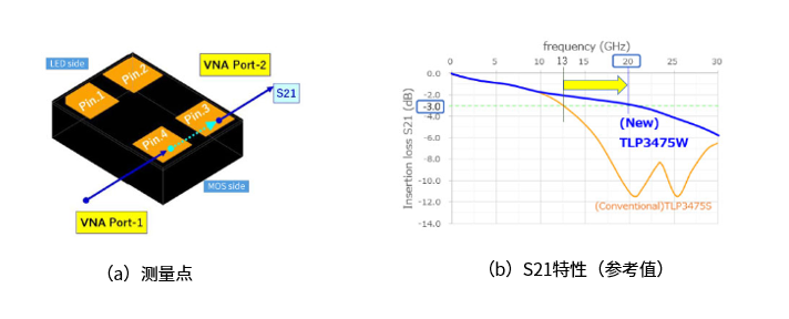

Toshiba推出适用于半导体测试仪高频信号开关的小型光继电器
;。这款光继电器采用小巧轻薄的WSON4封装,可降低插入损耗并抑制高频信号[1] 的功率衰减,适用于使用大量继电器并需要高速信号的半导体测试仪引脚电子装置。该产品即日起开始批量发货。
2023-10-18 11:38:44
东芝推出适用于半导体测试设备中高频信号开关的小型光继电器-降低插入损耗,改善高频信号传输特性-
抑制功率衰减 [1] ,适用于使用大量继电器且需要实现高速信号传输的半导体测试设备的引脚电子器件。该产品于近日开始支持批量出货。 TLP3475W采用了东芝经过优化的封装设计,这有助于降低新型光继电器的寄生电容和电感。降低插入损耗的同时还可将高频信
