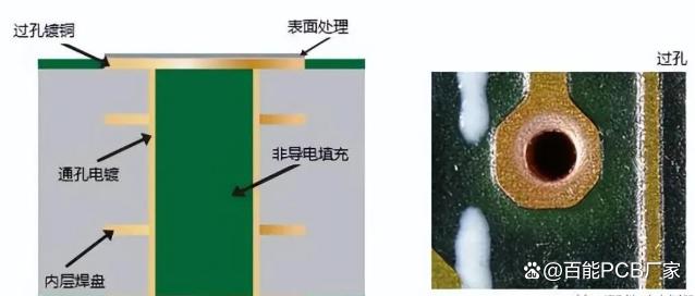

高频信号在PCB过孔设计时需要特别注意信号完整性和电磁兼容性,以下是关键设计要点和解决方案:
核心问题与影响
  1. 阻抗不连续
    • 过孔结构(焊盘、反焊盘、镀铜柱)导致传输线阻抗突变(通常呈容性),引起信号反射。
    • 影响:上升沿振铃、眼图闭合、误码率升高。
  2. 等效串联电感(ESL)
    • 过孔垂直贯穿层间,形成寄生电感(典型值0.1~1nH)。
    • 影响:高频下感抗((X_L = 2\pi f L))增大,造成信号延迟和电源完整性噪声。
  3. 寄生电容
    • 过孔焊盘与参考层间形成平板电容(典型值0.1~0.5pF)。
    • 影响:与电感构成LC谐振,在特定频点(如(f_{res} = \frac{1}{2\pi\sqrt{LC}}))产生强烈衰减。
  4. 信号回流路径中断
    • 过孔切换参考层时,回流平面不连续产生地弹噪声。
    • 影响:共模辐射超标、串扰加剧。
  5. 谐振与模式转换
    • 过孔残桩(Stub)在(\lambda/4)频率谐振(例:10GHz信号在FR4中残桩>4mm即谐振)。
    • 影响:插入损耗陡增、信号衰减。
高频过孔优化方案
  1. 微型过孔设计
    • 孔径≤0.2mm(8mil),减少寄生电容/电感。
    • 焊盘直径≤0.4mm(16mil),避免过大对地电容。
  2. 反焊盘(Anti-pad)扩大
    • 在非参考层扩大过孔周围铜间距(通常比孔径大20μm以上),降低电容。
    • 示例:8mil孔径配12mil反焊盘。
  3. 残桩消除技术
    • 背钻(Back Drilling):钻除未连接层的过孔残端(残留Stub<10mil)。
    • 盲埋孔(HDI技术):仅连接必要层(如1-2层盲孔),避免贯穿孔。
  4. 连续回流路径
    • 过孔旁添加接地过孔(间距≤λ/20,例:10GHz时≤750μm),提供低感抗回路。
    • 切换参考层时,在相邻位置放置地孔(1:1比例)。
  5. 阻抗匹配
    • 过孔阻抗需趋近传输线(如50Ω),通过HFSS/CST仿真优化:
      • 调整反焊盘直径
      • 控制介质层厚度
      • 优化焊盘尺寸
  6. 材料选择
    • 高频板材(如Rogers 4350B)降低介质损耗(Df<0.003)。
    • 平滑铜箔(Low-profile铜)减少趋肤效应损耗。
设计验证方法
  1. 3D电磁场仿真
    • 使用HFSS或CST提取过孔S参数(重点关注(S{21})插入损耗、(S{11})回波损耗)。
    • 目标:10GHz时 (|S{21}| > -3dB),(|S{11}| < -10dB).
  2. 时域反射计(TDR)
    • 测量阻抗变化,过孔区域阻抗波动控制在±10%以内(如45~55Ω)。
  3. 眼图测试
    • 高速信号(如PCIe 5.0)过孔后需满足眼高/眼宽余量(>15% UI)。
典型应用参数参考
信号频率 过孔孔径 接地孔间距 最大允许残桩
≤5GHz 0.3mm 1.5mm 1.0mm
5~20GHz 0.2mm 0.8mm 0.3mm
>20GHz (毫米波) 0.1mm 0.3mm 需激光盲孔
关键提示:10GHz以上设计优先采用背钻+HDI盲孔组合,过孔损耗可降低40%以上。实际案例中,优化后的过孔在28GHz下可实现(S_{21} > -0.8dB)(FR4板材)。高频过孔需协同仿真-设计-工艺,否则可能成为系统瓶颈。
