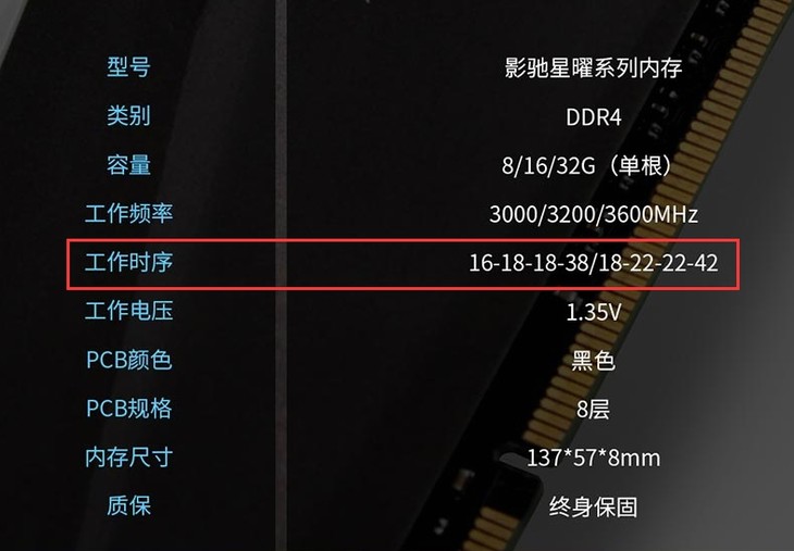

4. 延迟(CL值)的权衡
  • 实际延迟计算公式:延迟(ns)= (CL值 ÷ 频率) × 2000。例如:
    • 3200MHz CL16:延迟 = (16 ÷ 1600) × 1000 = 10ns
    • 2666MHz CL14:延迟 ≈ 10.5ns
  • 高频内存可能伴随稍高CL值,但通过计算实际延迟,高频内存仍可能保持更低或相近延迟,综合性能更优。
