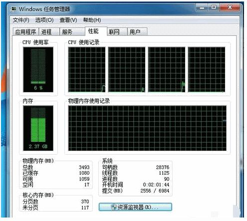

如何检测电脑的RAM内存
检测电脑的RAM内存,可以通过以下方法: 任务管理器:在Windows系统中,按Ctrl+Shift+Esc打开任务管理器,点击“性能”查看内存使用情况。 系统信息:在Windows或macOS系统中,通过系统信息工具查看RAM的容量和类型。 第三方软件:使用CPU-Z、鲁大师等软件获取RAM的详细信息。 这些方法均能帮助用户快速了解电脑的RAM内存状况。
分享:
检测电脑的RAM内存可以通过以下方法进行,具体分为查看内存信息和检测内存健康状况两种需求:
一、查看内存基本信息
Windows 系统
  1. 任务管理器
    • 按下 Ctrl + Shift + Esc 打开任务管理器。
    • 切换到“性能”选项卡 → 点击“内存”,即可查看总容量、使用情况、频率(速度)等信息。
  2. 系统信息工具
    • 按下 Win + R,输入 msinfo32 并回车。
    • 在“系统摘要”中,查看“已安装的物理内存”和“可用物理内存”。
  3. 命令行工具
    • 按下 Win + R,输入 cmd 打开命令提示符。
    • 输入以下命令查看详细参数:
      wmic memorychip list full
      或使用 PowerShell:
      Get-WmiObject Win32_PhysicalMemory | Format-Table *
  4. 第三方工具(推荐)
    • CPU-Z:下载后运行,在“内存”和“SPD”选项卡中查看类型(如DDR4)、频率、时序、制造商等。
    • HWiNFO:提供更全面的硬件信息,包括内存模块型号和插槽状态。
