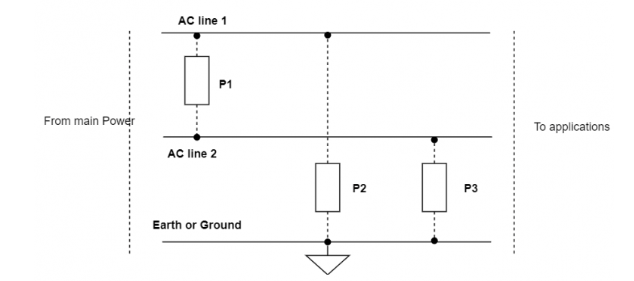

不同类型浪涌保护器的比较
不同类型浪涌保护器的比较如下: 金属氧化物变阻器:成本低,响应快,适用于低至中等浪涌电流,但寿命有限。 气体放电管:适用于高电压,寿命长,但响应速度较慢。 硅控制整流器:响应极快,寿命长,适用于各种电压和电流,但成本较高。 聚合物保护器:体积小,连续保护,不受温度影响,但成本也较高。

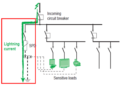

  • 分级防护:一级(入口)用GDT泄流,二级(配电箱)用MOV,三级(终端)用TVS。
