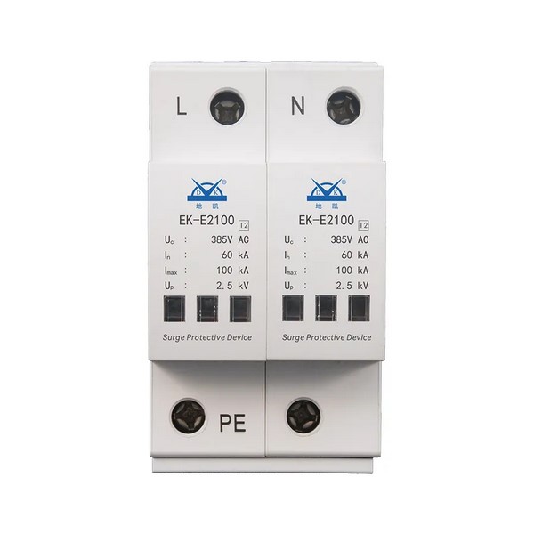

判断浪涌保护器(SPD)是否有效,可以通过以下步骤和方法进行检测和评估:
1. 观察指示灯状态
  • 正常状态:大多数浪涌保护器配有状态指示灯(绿色或红色)。绿灯通常表示正常工作,红灯或熄灭可能表示已失效。
  • 注意:部分型号可能没有指示灯,需参考说明书确认。
2. 检查外观和物理损坏
  • 表面损伤:查看是否有烧焦、鼓包、裂痕或熔化痕迹。
  • 接线端子:检查接线是否松动、氧化或接触不良。
  • 模块式SPD:若为可插拔模块,检查是否因过热导致外壳变形。
3. 测试电压保护功能(专业方法)
  • 使用万用表:在断电状态下,用万用表测量浪涌保护器的 “相线-地线”“零线-地线” 间的电阻。正常时电阻应为高阻态(接近无穷大);若电阻极低,可能内部元件已短路失效。
  • 专业设备测试:通过 浪涌测试仪 模拟电压冲击,检测其响应时间和钳位电压是否符合标准(需由专业人员操作)。

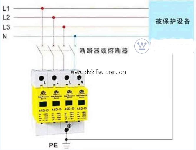

4. 检查接地系统
  • 有效接地是关键:浪涌保护器必须连接到可靠的接地系统。若接地电阻过大(一般要求≤10Ω),保护效果会大幅降低。
  • 检测方法:使用 接地电阻测试仪 测量接地电阻是否符合标准。
5. 记录使用时间和历史
  • 寿命限制:浪涌保护器有使用寿命,通常为 3-10年(或按说明书),多次承受浪涌后可能提前失效。
  • 事件记录:若设备曾经历雷击或大电压波动后仍出现电器损坏,可能是SPD已失效。
6. 替换测试
  • 对比法:更换新的同型号浪涌保护器后,观察是否仍出现设备损坏问题。若不再发生,可能原SPD已失效。
7. 专业检测机构
  • 若自行无法判断,可联系 电力检测机构 或 SPD 生产厂家进行专业检测,通过 冲击电流测试漏电流测试 确认性能。
注意事项
  • 定期维护:建议每 1-2年 进行一次全面检查,雷雨季节前重点排查。
  • 分级保护:在电力系统入口(一级)和关键设备前端(二级/三级)安装多级SPD,确保全面防护。
  • 勿依赖外观:部分失效的SPD外观正常,但内部元件可能已损坏。
通过以上方法综合判断,若发现异常或不确定,应及时更换浪涌保护器,避免电气设备因过电压损坏。
