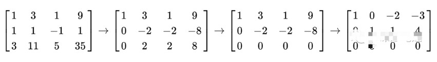

介绍一种求解线性方程组的算法-高斯消除法
在数学中,高斯消元法,也称为行约简,是一种求解线性方程组的算法。它由对相应的系数矩阵执行的一系列操作组成。此方法还可用于计算矩阵的秩、方阵的行列式和可逆矩阵的逆矩阵。该方法以卡尔·弗里德里希·高斯

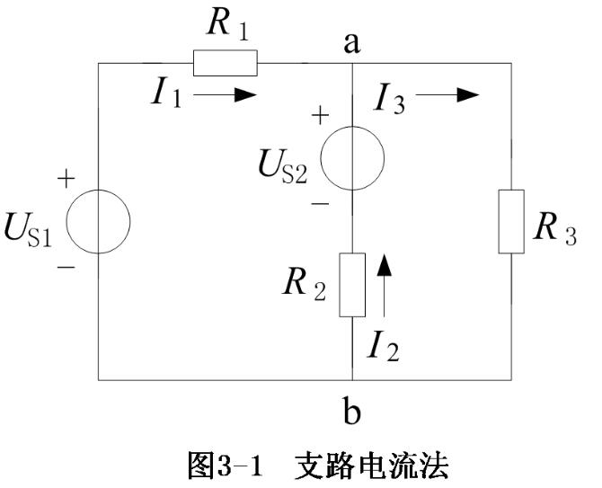

支路电流法计算步骤_支路电流法的适用条件
支路电流法以支路电流作为求解对象,应用基尔霍夫定律分别对节点及回路列写所需的方程组,然后解方程组求得各支路电流,且可以运用欧姆定律得到各条支路上的电压值。
