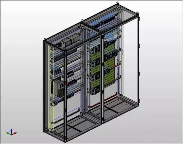

PLC(可编程逻辑控制器)的电气原理图是描述PLC控制系统硬件连接关系的图纸,用于指导电气接线、调试和维护。以下是PLC电气原理图的核心要点:
1. 主要组成部分
  • (1) 电源部分
    • 主电源:为PLC供电(如220V AC或24V DC),需标注电压等级、断路器、保险丝等保护元件。
    • 隔离变压器:可选,用于抑制干扰。
  • (2) 输入模块(DI)
    • 输入设备:按钮、传感器、限位开关等,通过常开/常闭触点接入PLC输入端子。
    • 接线示例
      传感器电源+24V → 传感器常开触点 → PLC输入端子X0 → PLC内部光耦 → COM端(0V)
  • (3) 输出模块(DO)
    • 输出负载:继电器线圈、接触器、指示灯等,由PLC输出端子控制。
    • 保护元件:输出回路需串联保险丝,感性负载(如继电器)需并联续流二极管。
  • (4) CPU模块
    • 连接输入/输出模块,标注型号(如西门子S7-1200、三菱FX系列)。
    • 通信接口(RS485、以太网)需标明引脚定义。
  • (5) 接地系统
    • 保护接地(PE)和信号接地(SG)分开,避免干扰。
2. 原理图绘制规范
  • 符号标准:采用IEC(国际电工委员会)符号,如:
    • ⏚ 表示接地
    • ◻ 表示PLC输入/输出点
    • 虚线框表示模块边界
  • 标注规则
    • 元件编号(如KM1接触器、SB1按钮)
    • 线号(如L1、N、X0、Y1)
    • PLC端子号与外部设备对应关系
3. 典型回路示例
(1) 数字输入回路
24V+ → 传感器常开触点 → PLC:X0 → COM(0V)
(2) 数字输出回路
PLC:Y0 → 保险丝 → 继电器线圈(KA1) → 0V
继电器触点 → 控制接触器KM1
4. 设计注意事项
  1. 电源隔离:输入/输出模块与CPU电源建议隔离,防止干扰。
  2. 负载匹配:输出模块的电流/电压需与负载匹配,避免过载。
  3. 抗干扰措施
    • 信号线与动力线分开布线
    • 模拟量信号使用屏蔽线
  4. 扩展性:预留10%-20%的I/O点备用。
5. 应用场景
  • 电机控制:启停、正反转
  • 自动化生产线:传感器信号处理、气缸控制
  • 过程控制:温度、压力模拟量采集
如果需要具体某类PLC(如西门子、三菱)的原理图示例,可进一步说明!
