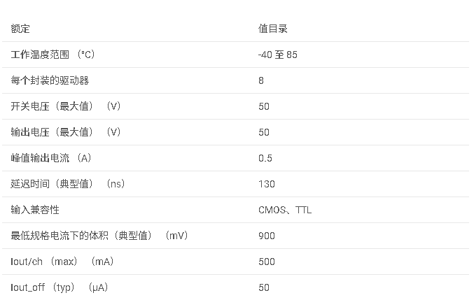

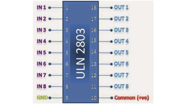

  1. ULN2803
    • 功能:8通道达林顿晶体管阵列,内置消反电势二极管
    • 输入:IN1~IN8 (兼容TTL/CMOS电平,可直接接单片机GPIO)
    • 输出:OUT1~OUT8 (每路最大电流500mA,电压50V)
    • 公共端:COM (必须接继电器电源正极!)

接线步骤
  1. 将单片机GPIO接ULN2803输入脚 (如IN1)
  2. ULN2803输出脚(如OUT1)接继电器线圈正极
  3. 继电器线圈负极接电源GND
  4. ULN2803的COM端接继电器电源正极 (激活内置续流二极管)
  5. GND统一连接 (单片机、ULN2803、继电器电源共地)

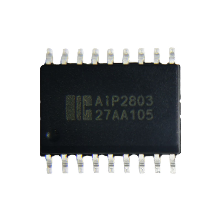

ULN2803/AiP2803 八路高耐压、大电流达林顿管驱动电路
AiP2803是单片集成高耐压、大电流达林顿管阵列,电路内部包含八个独立的达林顿管驱动电路电路内部设计有续流二极管,可用于驱动继电器、步进电机等电感性负载。单个达林顿管集电极可输出500mA电流
