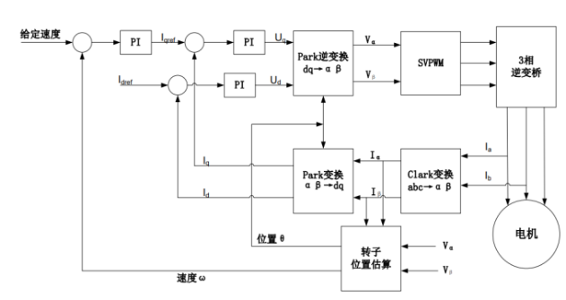

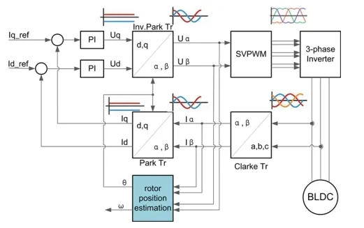

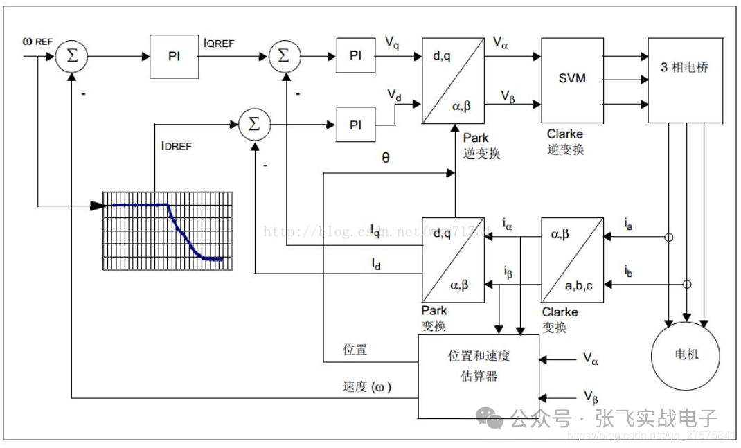

磁场定向控制(FOC)框图通常包含以下核心模块及其信号流向,以中文描述如下:
FOC控制框图主要模块
  1. 输入指令
    • 速度/转矩设定值:外部给定的目标转速或转矩(通常由上位机或控制器设定)。
  2. 速度控制环(外环,可选)
    • 速度PI调节器:将实际转速与设定值比较,通过PI控制输出交轴电流参考值 ( I_{q_ref} )(转矩分量)。
    • 直轴电流参考值 ( I_{d_ref} ):通常设置为0(用于最大化转矩/电流比),或根据弱磁控制需求调整。
  3. 坐标变换模块
    • Clarke变换:将三相电流 ( I_a, I_b, Ic ) 转换为两相静止坐标系下的 ( I\alpha, I_\beta )。
    • Park变换:基于转子位置角 ( \theta ),将 ( I\alpha, I\beta ) 转换为旋转坐标系下的直轴分量 ( I_d ) 和交轴分量 ( I_q )。
  4. 电流控制环(内环)
    • PI电流调节器:分别调节 ( I_d ) 和 ( I_q ) 与参考值的误差,输出旋转坐标系下的电压指令 ( V_d, V_q )。
  5. 逆坐标变换
    • 逆Park变换:将 ( V_d, Vq ) 转换为静止坐标系下的电压 ( V\alpha, V_\beta )。
  6. 空间矢量脉宽调制(SVPWM)
    • 将 ( V\alpha, V\beta ) 转换为三相PWM信号,驱动逆变器开关,生成三相交流电压供电动机运行。
  7. 反馈环节
    • 电流采样:通过电流传感器实时检测电机三相电流。
    • 位置/速度检测:使用编码器、霍尔传感器或无传感器算法获取转子位置 ( \theta ) 和转速 ( \omega ),用于坐标变换和闭环控制。
信号流程
  1. 输入指令 → 速度环 → 电流环
    速度设定值 → 速度PI → 生成 ( I_{q_ref} ) → 与反馈的 ( I_q ) 比较 → 电流PI调节 → 输出 ( V_q )。
  2. 坐标变换与逆变换
    电流反馈 ( I_a, I_b, Ic ) → Clarke变换 → ( I\alpha, I_\beta ) → Park变换(基于转子位置 ( \theta ))→ ( I_d, Iq ) → 与 ( I{d_ref}, I_{q_ref} ) 比较 → 电流PI → ( V_d, Vq ) → 逆Park变换 → ( V\alpha, V_\beta )。
  3. SVPWM与电机驱动
    ( V\alpha, V\beta ) → SVPWM模块 → 生成三相PWM波 → 逆变器 → 驱动电机运转。
  4. 闭环反馈
    电机电流和转子位置实时反馈至电流环和坐标变换模块,形成闭环控制。
关键特点
  • 解耦控制:通过坐标变换将转矩和磁场分量独立调节,提升动态响应。
  • 高效低噪:SVPWM优化电压利用率,减少谐波损耗。
  • 适用性广:适用于永磁同步电机(PMSM)或感应电机(IM)。
如需具体框图示例,可参考基于模块连接的简化图示,重点突出“速度环→电流环→坐标变换→SVPWM→反馈”的闭环结构。
