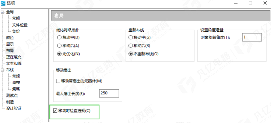

【原创分享】Mentor PADS Router元件布局设置及操作
Mentor PADS Router元件布局设置及操作 在Router里面也可以进行布局操作。 1、布局参数设置。执行菜单命令【工具】-【选项】,在“布局标签页”中进行布局设置,如图1所示。勾选

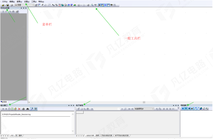

PADS Router的操作页面及鼠标指令介绍
PADS Router的用户界面由菜单栏,工作界面,一般工具栏,状态栏,项目浏览器组,输出窗口,电子表格组成(图1): 图1 注意: 如果你的界面没有显示项目浏览器,电子表格,输出窗口,可以在菜单栏

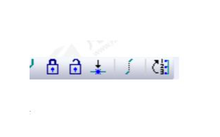

【原创分享】PADS Router自动布线功能介绍
单击一般工具栏中的布线图标 ,调出布线工具栏 。 从左到右依次为布线、扇出、优化、调整、居中。 布线: 布线指令会将所选取的对象进行交互式自动布线设计 扇出: 自动针对所选取的SMT元件、单个管脚或网络做扇出布线,并按照设定的规   则进行分析布线 优化: 针对所选取的兑现进行优化和调整,如将目前的布线状态进行优化、消除不必 要的Stub(分支)线段、优化Via的使用量和缩短布线长度 调整: 可以自动改进布线长度至所需的设定长度,
