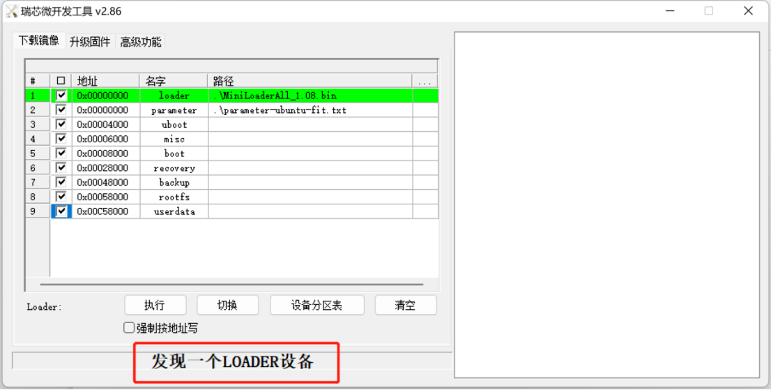

【ROC-RK3568-PC开发板试用体验】烧录Ubuntu20.04系统
基于Linux,所以这里将出厂默认的Android系统换为Ubuntu系统。 参考 https://wiki.t-firefly.com/zh_CN/ROC-RK3568
2022-10-19 10:08:01

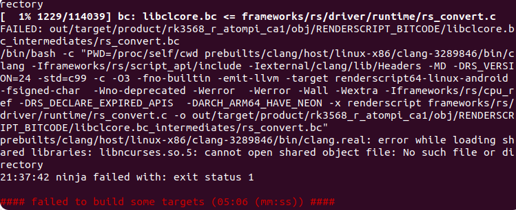

RK3568 Android11编译环境搭建及报错解决指南
在嵌入式开发领域,RK3568 芯片凭借其出色的性能被广泛应用。基于 RK3568 进行 Android11 系统的开发,首先要搭建好编译环境。本文将详细介绍在 Ubuntu20.04 系统上搭建 RK3568 Android11 编译环境的过程,并针对常见的报错给出解决办法。
2026-02-04 17:37:50
