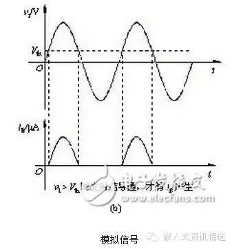

  1. 处理的信号类型不同 (最核心区别)
    • 模拟电路: 处理的是连续变化的电压或电流信号。这些信号在幅度(大小)和时间上都是连续的,理论上可以取无限多个值(在物理范围内)。例如:麦克风接收到的声波信号、温度传感器的输出、交流电源电压等。信号中的细微变化都携带信息。
    • 数字电路: 处理的是离散的信号。通常只有两个明确的电压电平(或状态)来表示逻辑值:高电平(通常代表逻辑“1”)和低电平(通常代表逻辑“0”)。信号在幅度和时间上是被量化和采样的。信息由“0”和“1”的序列来表示(比特流)。
