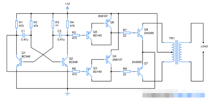

如何使用晶体管构建60w逆变器
逆变器是方便的设备,每当我们面临电源关闭或无法布线的地方时,我们都可以使用。市场上有许多类型的逆变器,从便宜的逆变器到昂贵的逆变器。每个选项的功能和可以处理的负载都不同。本教程介绍了使用晶体管构建简单 60w 逆变器的设计。
