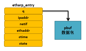

LwIP中的ARP实现是什么
LwIP使用一个arp_table数组描述ARP缓存表,数组的内容是表项的内容,每个表项都必须记录一对IP地址与MAC地址的映射关系,此外还有一些基本的信息,如表项的状态、生命周期(生存时间)以及对应网卡的基本信息,LwIP使用一个etharp_entry结构体对表项进行描述。
