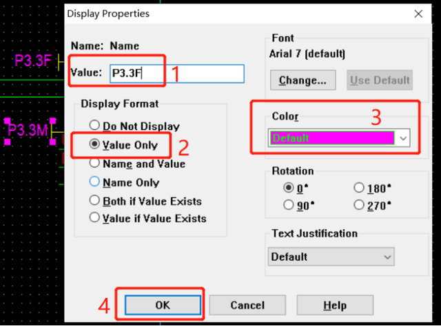

在OrCAD中批量修改网络名可以通过以下两种高效方法实现:
方法1:使用查找替换(Find and Replace)
适用场景:批量修改特定名称的网络(如将GND改为GND_Digital
步骤
  1. 打开原理图(Schematic)。
  2. 按快捷键 Ctrl+F 或点击菜单栏 Edit > Find...
  3. 在对话框中:
    • Find What:输入原网络名(如 GND
    • Replace With:输入新网络名(如 GND_Digital
    • Scope:选择 Net Aliases or Power Objects(确保替换网络别名和电源对象)。
  4. 点击 Replace All,所有匹配的网络名将被批量修改。
注意:此方法会替换整个设计中的同名网络,操作前建议备份文件。
方法2:通过属性批量编辑(Edit Properties)
适用场景:修改同一页面中的多个网络名(无规律命名时)
步骤
  1. 在原理图页面,按住 Ctrl 键并依次选中需要修改的网络名(Net Alias)。
  2. 右键点击选中项,选择 Edit Properties...(或按快捷键 Ctrl+E)。
  3. 在弹出的属性表(Property Editor)中:
    • 找到 Name 列(若无则右键菜单 New Column... 添加该列)。
    • Name 列中逐个修改网络名,或批量复制粘贴新名称。
  4. 修改后关闭窗口,保存设计(按 Ctrl+S)。
额外技巧:使用TCL脚本批量替换
适用场景:需要复杂规则或全设计批量修改时
  1. 创建脚本文件(如 rename_net.tcl):
    foreach net [get_nets -hierarchy *] {
      set netName [get_property $net name]
      # 自定义修改规则(例如前缀替换)
      if {[string match "OLD_PREFIX*" $netName]} {
         set newName [regsub "OLD_PREFIX" $netName "NEW_PREFIX"]
         rename_net $net $newName
  2. 在OrCAD中通过 TCL/TK Console 执行脚本(或通过菜单 File > Script)。
关键注意事项
  1. 修改网络名前备份设计文件,避免错误替换导致电路连接错误。
  2. 确保新网络名无冲突(如重复名称会导致短路)。
  3. 替换后需重新生成网络表(Design > Netlist)以确保PCB同步更新。
通过上述方法,可高效完成OrCAD网络名的批量修改需求!
